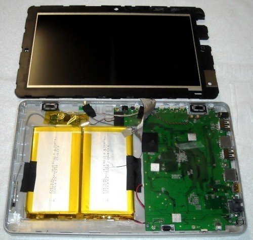

Soooo, und jetzt die Zerlege-Anleitung inkl. 5 Bilder:razz:

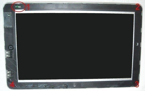

Ich hatte mir vorher das Anleitung unter YouTube - How to open aPad / iRobot - 7 inch android tablet angesehen, das Gerät ist ja ähnlich, nur eben 7".
Das öffnen des FT2 funktioniert im Prinzip genauso mit einem Teppichmesser. Am Besten sieht man die Punkte wo angesetzt werden kann im ersten Bild (Flytouch2_1.JPG), ich habe an Punkt 3 angefangen, bin dann zu 4, danach von 3 zu 2 und das Panel konnte schon leicht über die ecken angehoben werden, dann ganz langsam von 2 zu 1 und aufpassen wo genau das Touch-Panel-Kabel ins Gehäuse geht (ich hab weniger aufgepasst, war ja schon kaputt:cool2:)
Das Touch-Panel-Kabel geht etwa 3,5 cm von der linken oberen Ecke aus ins Gehäuse. Anschließend noch von 1 nach 4 geschnitten und voila, ich hatte das Panel in der Hand.

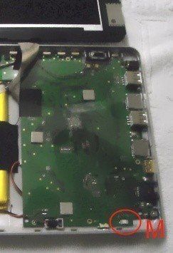

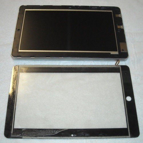

Im Unterschied zur Videoanleitung hat jedoch das FT2 keinerlei Verschraubungen sondern das Display ist nur in einem Plastikrahmen zusammen mit den Schnittstellen gesteckt der wiederum über ca 20 kleine Plastikeinraster (keine Ahnung wie man das richtig nennt) in das untere Gehäuse gesteckt ist. Also mit einem kleinen Schlitzschraubenzieher an einer Ecke anfangen (z.b. bei 1) und jeden Plastiknippel ein wenig zurückdrücken und das Rahmenteil leicht anheben bis es rundherum aus der Unterschale gelöst ist. Dann kann das LCD Display leicht angehoben werden (Achtung, das Kabel für das Touch-Panel ist kurz) und mit dem Schraubenzieher der Stecker für das Displaykabel geöffnet werden (Stecker siehe Bild 2, Flytouch2_1.JPG).
Stecker rausziehen und man hat das Touchpanel in der Hand...(Flytouch2_3.JPG) und kann anschließend auch den Rahmen mit dem LCD Display neben die Unterschale legen (Flytouch2_4.JPG).
Fertig :o

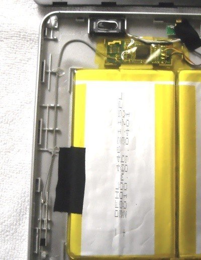

Ich glaube ich habe auch den Grund gefunden warum mein linker Lautsprecher immer rausch und knackst, denn das Lautsprecherkabel liegt genau über dem Wireless-Chip und das Antennenkabel läuft nur knapp neben dem Lautsprecher vorbei, ich denke die Abschirmung ist hier nicht gut genug. (Bild 5, Flytouch2_5.JPG) Sollte ich tatsächlich ein neues Display bekommen werd ich versuchen diesen "Fehler" auch gleich zu beheben.
Falls noch jemand Fragen zu speziellen Bauteilen hat, ich mach gerne noch weitere Fotos, is ja jetzt offen. Jetzt nur noch hoffen dass mir CECT ne positive Auskunft gibt und es nicht mehr wie 30-40 EUR mit Versand kostet...:drool:
Noch ein kurzer Nachtrag: ganz wichtig ist es mit dem Messer UNTER das Glas zu kommen, an einer Stelle bin ich beim Ansetzen zwischen Touch-Panel-Folie und Glas gekommen, damit zerstört man denke ich das Panel ;-)
