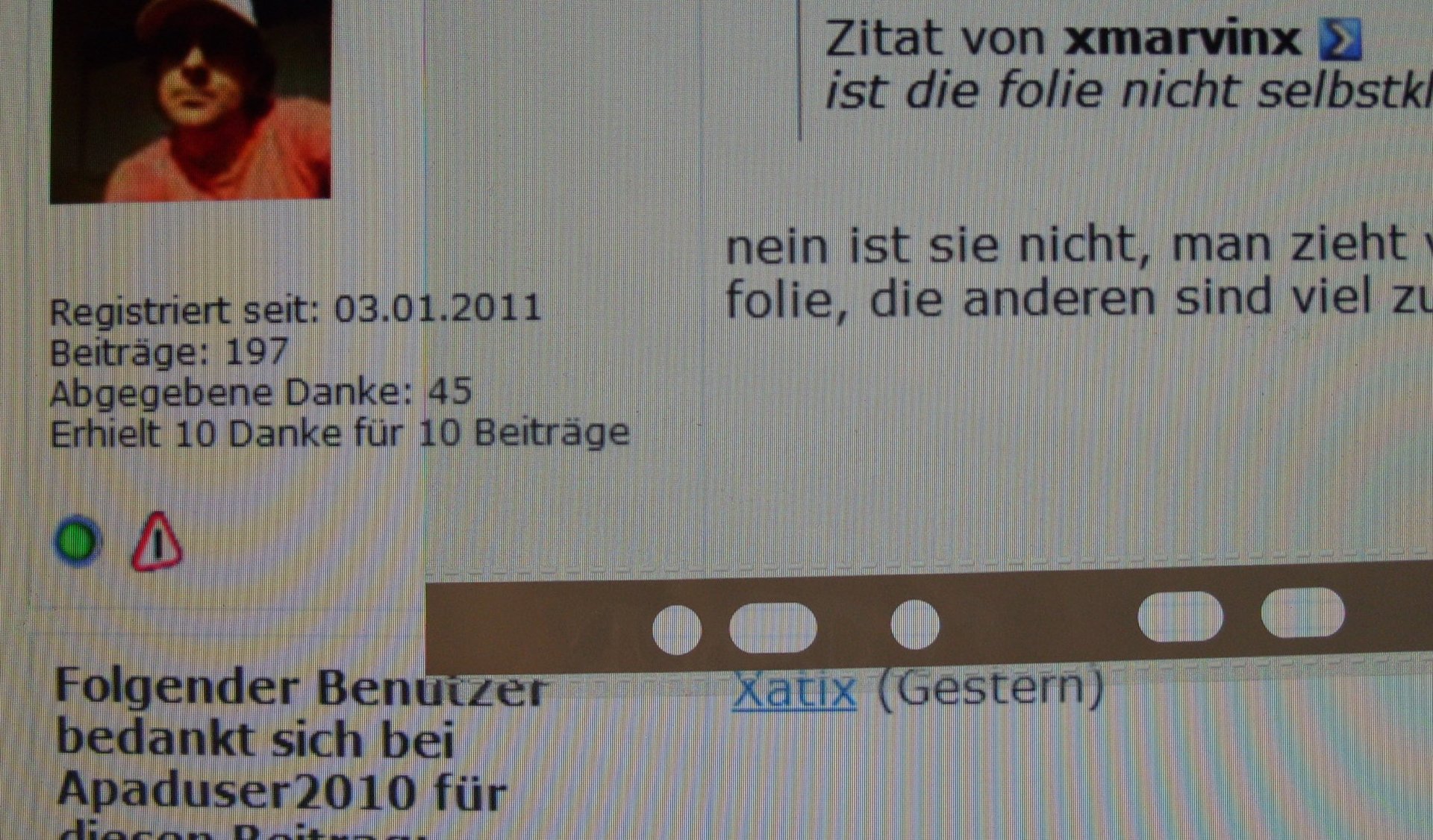

Habe noch kein Pad -- Mein Vorschlag mit der Haushalts-Stretchfolie
war nur so eine fixe Idee, hat leider nicht auf meinem Navi gehaftet.
Gut, nun habe ich einfach einmal eine Klarsicht - Dokumentenhülle
auf meinen Monitor geheftet. - ( original - doppelwandig ) - hielt von ganz alleine !
Gut, liebe Freunde, will nun einfach versuchen, das Foto hier einzustellen.
Ihr könnt ja im Interesse der Gemeinschaft einmal versuchen, ein Stück der
oben beschriebenen Folie auf Euren Displays mit Tesafetzchen zu fixieren.
Testen und Testberichte schreiben.
Denn : Aus einer doppelwandigen Dukumentenhülle kann man für ein
paar Centner einige Schutzfolien schneiden, wo sonst EIN Stück
der Gattung ca. 5 Eumeln kostet.
Testberichte ausdrücklich erwünscht ! - Beste Grüße aus Nordsachsen --
Opa Andreas ( 59)

timi schrieb:
Opa timi ist furchtbar geizig .
So, dann papp das doch mal -probeweise- an, zB deinen TV, und kratz mal mit deinen Fingernägelchen, oder mit einem Stylus drüber, eben ganz so wie in der Parxis, und du wirst sehen wie irsinnig deine Sparwut ist.:thumbdn: Aber nix für ungut.
