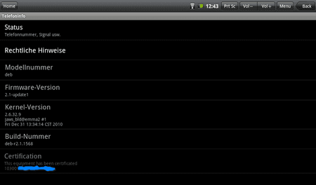

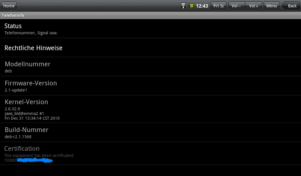

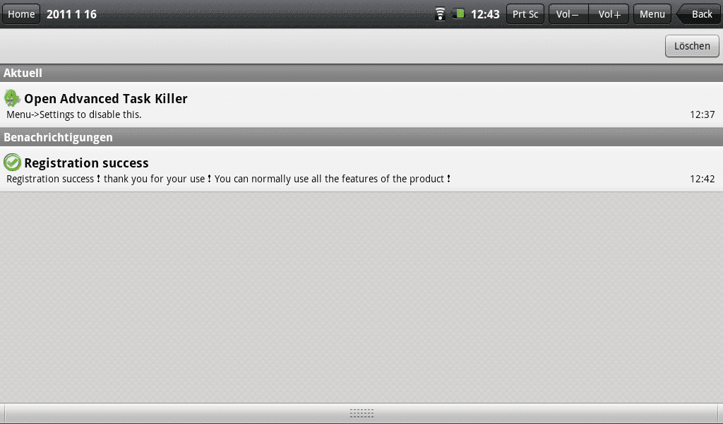

habe das Teil nun endlich registrieren können.
Ich habe zum gefühlten 1000sten Mal den Code eingegeben, den ich von CECT als Ersatz bekommen habe für den ersten, der nicht mehr funktionierte.
Bei den vorherigen Versuchen damit kam immer 404 Error Code.
Aus dem Web kenn ich das nur als Meldung dafür, das eine Zielseite nicht erreichbar ist.
Bei der Eingabe der Nummer aus dem Reghack kam immer "Code already used" - kein Wunder - den Code nutzen sicher eine Menge Leute.
Denn wenn ich das richtig sehe ist der Hack nichts anderes als ein funktionierender Code, der in den 3 Dateien eingetragen ist.
Jedenfalls hat der Hack in allen Varianten nicht funktioniert bei mir.
Danke euch für eure Tipps!
Gruss
