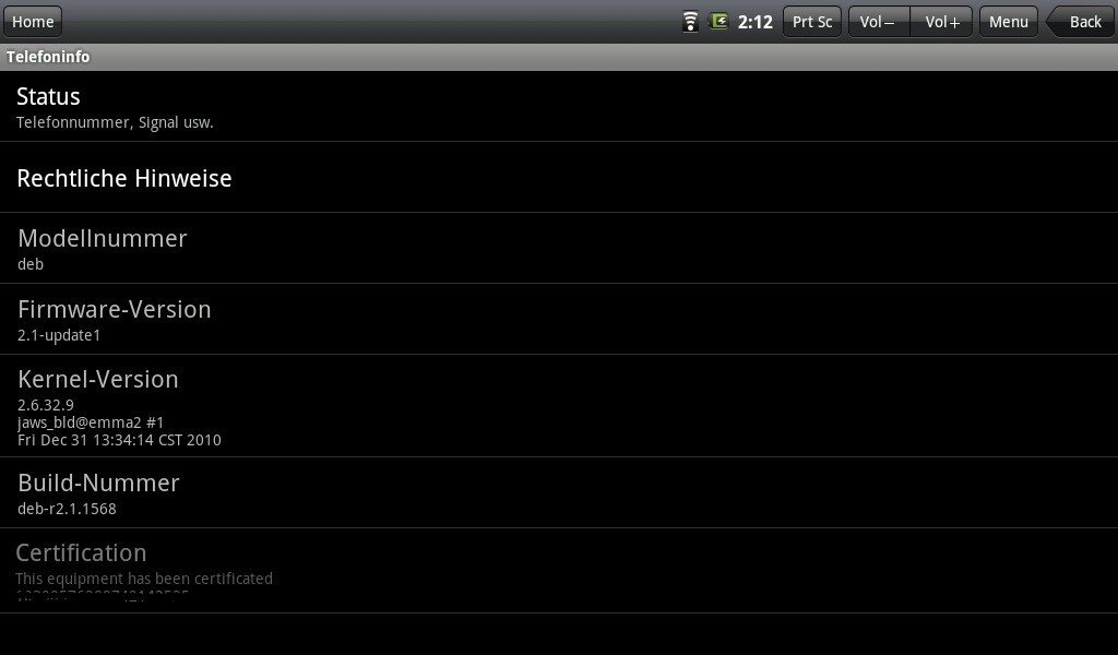

Firmware deb-r2.1.1568 existiert und kann als Update per Micro-SD-Karte installiert werden.
Es handelt sich um eine offizielle Firmware, die (wie z.B. auch Version 1480) jedoch vermutlich niemals über die integrierte Updatefunktion verfügbar, sondern höchstens auf einigen neuen Geräten vorinstalliert sein wird. Das Update wurde bereits von ein paar Leuten installiert und bislang sind keine gravierenden Probleme damit aufgetreten.
Neuerungen:
Bisher wurden folgende Neuerungen gegenüber Version deb-r2.1.1480 festgestellt:
  • Die Sprachsuche funktioniert nun, ist aber nicht standardmässig installiert sondern muss manuell (über den Market oder .apk-Datei) installiert werden
  • Der Kernel-Build hat ein etwas neueres Datum, vermutlich wurde dort ein Bug mit dem Mikrofon gefixt der zum Problem mit der Sprachsuche geführt hat

Achja wie auf dem bild oben von Sylar zu sehen ist, ist die Registration dahin und der Code wird nicht akzeptiert.

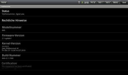

wie man auf dem foto sehen kann läufts jetzt MIT Registrierung.
Ich habe noch mal das Recovery Menu besucht und "wipe Factory/Reset" und anschließend noch "wipe Partition" ausgeführt.
Dann "apply sdcard:update.zip".
Nach dem Neustart hab ich zuerst das pad gerooted. und den rootexplorer installiert. die Anleitung von onderka nochmals gefolgt. Zumschluss WLAN Online und es lief.
Ich denke das Problem lag daran, das beim ersten mal flaschen die cache Partition nicht eingebunden wurde. Ich hatte in den 3 Dateien von onderka meine Code eingetragen gehabt (steht auf der Rückseite meines Pad's) und als ich online war kam die Meldung "Registration failed" und ich hab dann nochmals bei der Aufforderung die Nummer einzutragen diese eingegeben uns dann ging es (ging davor nicht).
