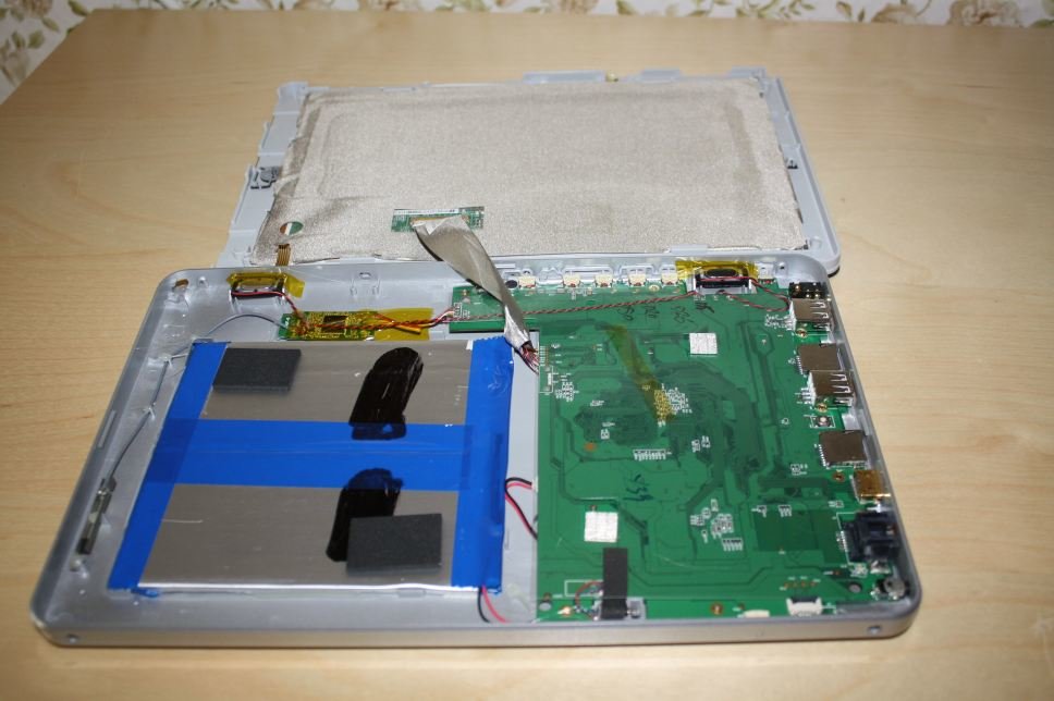

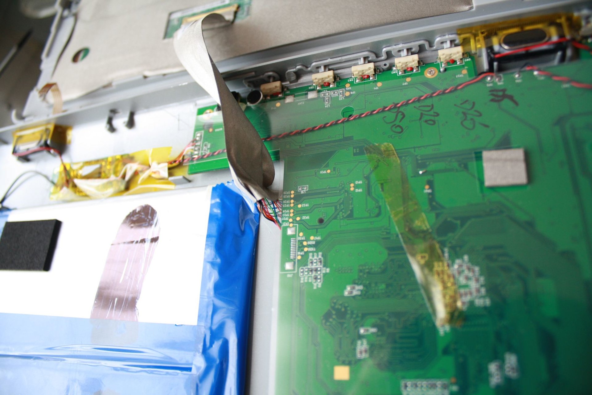

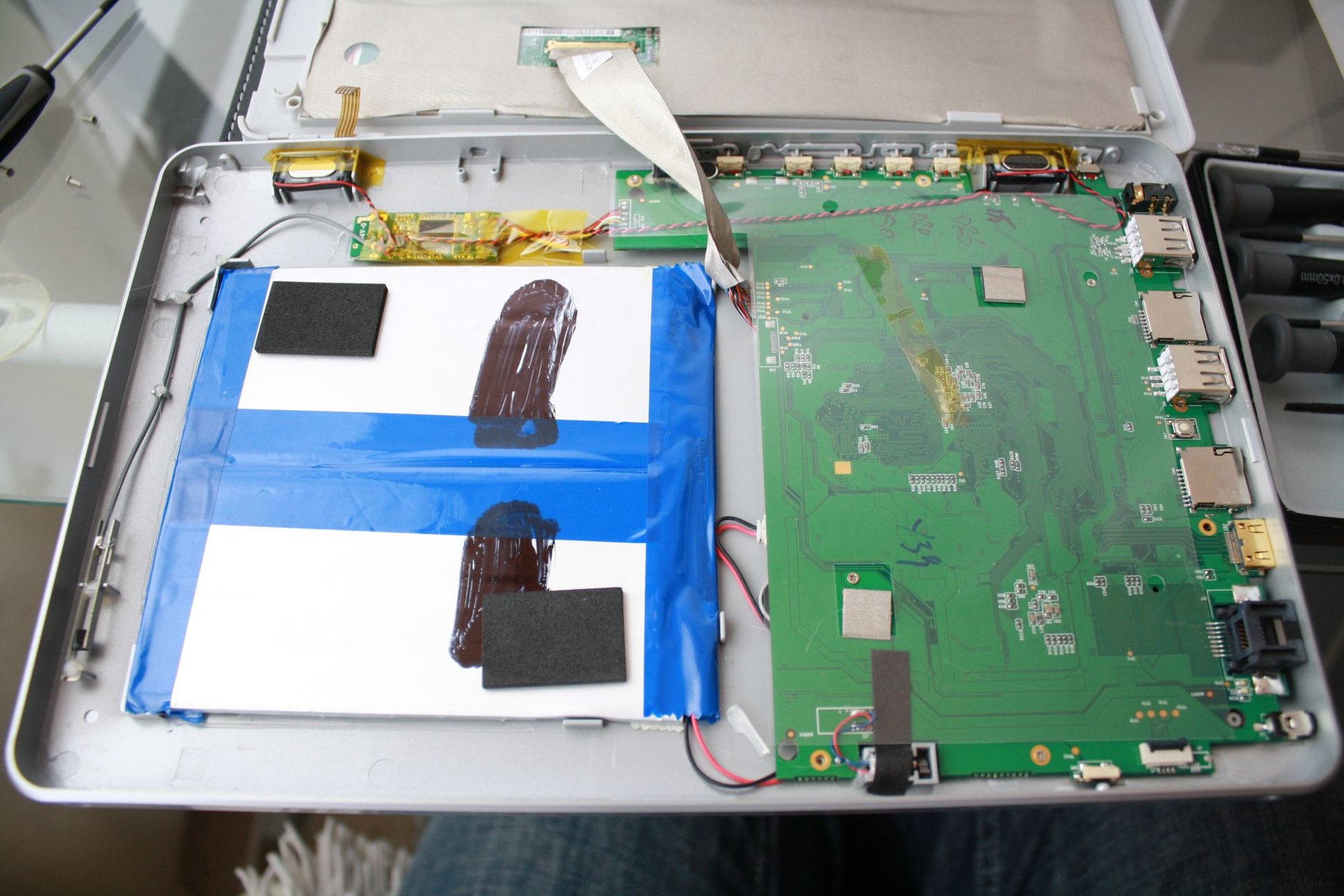

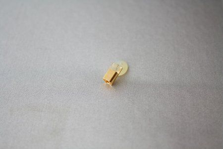

Hab mal mein angebliches "Flytouch 2" geöffnet. Ist von efox Shop.
Also kann sich ja jeder denken was jetzt kommt....
Auf dem Karton die Bezeichnung JPAD sowie CEM111. Inhaltsangabe ChinaPost Aufkleber CPC 116. Gps Buchse beim ersten Versuch ins Gehäuse gebrochen sowie starke Geräusche wg Wlan. Netzstecker erst nach längerem zurecht "Schnitzen" brauchbar.
Gps Modul nicht vorhanden und Buchse nur geklebt
Lautsprecher Kabel schlauer weise mit Tape überm Wlan Modul geklebt was die Geräusche erklärt.
Also Buchse wieder eingeklebt und Lautsprecher Kabel anständig verlegt.
Zum Thema Bord hier die Bezeichnung:
Daystar MD10
Ver 3.3 2010/9/19
Prozessor 210...
Also an alle Technik interessierten hier noch ein Paar Bilder... also ich muss sagen das ich wohl eine sehr seltene Kopie Kopie habe :) Siehe Akkus und Gehäuse innen Form. Habe ich so noch nicht gesehen.
Werde efox mal wieder Stalken müssen... jetzt warte ich 2 Monate auf das Gerät und dann bekomme ich auch noch so´n Kopie von der Kopie mist.
Unser nächster Urlaub geht garantiert nach Guangdong... und dann knallts im kleinen China Gebälk :biggrin:

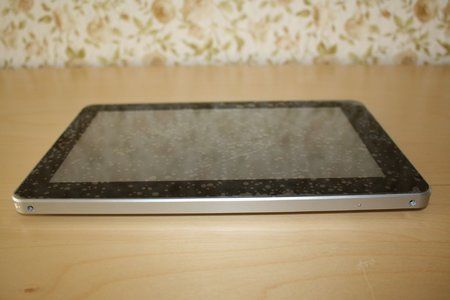

Wie hast du denn die vier Schraubenabdeckungen (die kleinen silbernen Plastikdinger) runterbekommen?
War das machbar ohne Sie komplett zu zerkratzen?
Spitze eines Stanley-Messers hilft da. :thumbsup:
