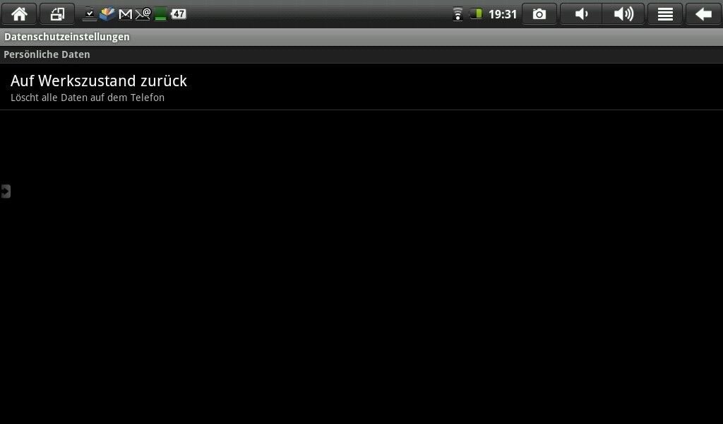

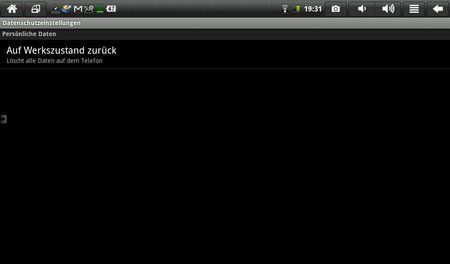

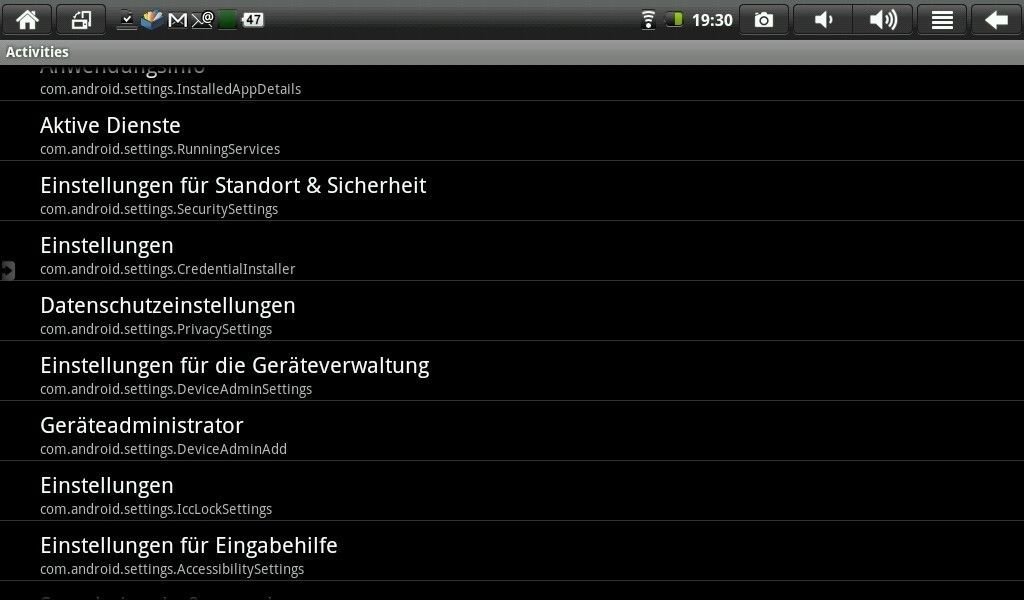

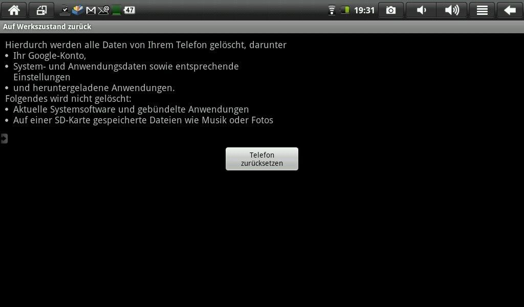

diese Option ist erst seit 5a eingebaut,... da es eine modifizierte Replik meiner Setting.apk ist die ich Tim geschickt habe...
aber um dennoch an diesen Menüpunkt dran zu kommen, braucht man den Launcherpro,....
Vorgehensweise,... Menü// Hinzufügen// Verknüpfung//Activities//scrollen bis einstellungen kommt// scrollen bis Datenschutz bzw. Provancy kommt// bestätigen//
dementsprechen sollte es dann so aussehen....
attachment.php
attachment.php
attachment.php

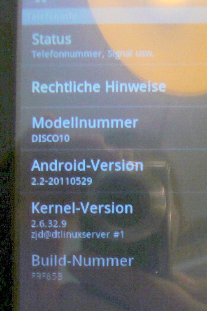

So, fast hätte es auch mit dem screenshot geklappt. Den habe ich hingekriegt und der liegt jetzt auf dem Tablet unter Dokumente.
Ich habe dann versucht den als Anhang hier mit dem Tablet hochzuladen. Aber das wird mir beim Versuch einen Anhang hochzuladen nur Angeboten auf die Galerie und auf Soundrecording zuzugreifen und nicht auf Dokumente. Dann habe ich versucht den Sceenshot zu kopieren und in der Galerie einzufügen. Aber das klappte auch nicht so recht.
Also habe ich jetzt mal ein Foto von der Seite gemacht wo das mit der Telefoninfo steht. Das hänge ich jetzt mal an. DAs mache ich der Einfachheit halber mal vom PC aus.
[URL="https://picasaweb.google.com/Martinwalkt/20110728?authuser=0&feat=directlink"]Hier [/URL]in einem Album habe ich noch ein paar Bilder von dem Gerät gemacht. Was habe ich da nun? ist das ein Originalgerät wie bestellt oder weicht da etwas von ab? Kann man das erkennen?

Ich hatte mich hier gemeldet weil gestern mal kurz das Gerät ausgefallen war. Nach längerem drücken des Ausknopfs habe ich das aber wieder in Betrieb nehmen können.
Mike hatte mich gebeten mal die Daten des Geräts hier anzugeben. Das habe ich jetzt mal gemacht. Ob es notwendig ist etwas zu "flashen" oder nicht kann ich nicht beurteilen. Das Gerät geht ja erst mal wieder.
Mich würde gerade erst mal interessieren ob ich das bekommen habe was ich bestellt habe. Bestellt hatte ich laut Rechung:
Artikel
1 x Flytouch 3 Apad GF10 Superpad 16GB - Android 2.2 - GPS 10.2 Zoll (FT3_16GB) = (Einzelpreis: 129.99 EUR) 129.99 EUR
Das Gerät sieht so aus. Ist das vom Grundsatz her erst mal korrekt geliefert?
Gruß Martin
ja hast du,...
