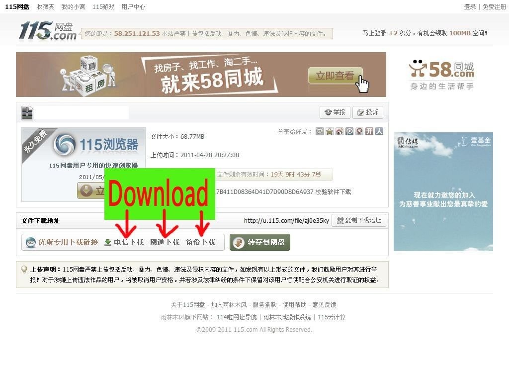

Hallo nochmal!
Hab mir gerade die originale Firmware für das jpad cemx210 runtergeladen. Neben der beiden Firmware Files ist noch ein "How To"-Textfile beiliegend, in dem folgendes steht:
