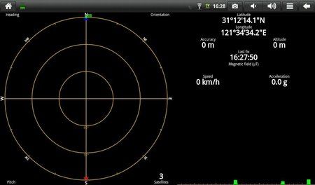

Und was hab ich da die ganze Zeit zu machen. Der sucht ewig nach Sateliten. Hat auch zwei gefunden. Nach der Menü Taste, kommen keine Pop Up, ich weiß nicht weiter....

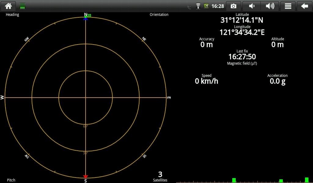

Aber trotzdem zeigt er mir jetzt zwar mehrere Sateliten an (hab den GPS-Sender aus dem Fenster gelegt), aber ein Tab was ich zu tun habe, zeigt er mir nicht an.
Wenn ich das oben richtig verstanden habe, muß ich in diesem Programm auf Menü gehen, tool (welches ich nicht finde), usw.
Bin mittlerweile auch etwas genervt, weil jedesmal wenn ich das richtig eingerichtet habe, dieser Schei** GPS Senderkram dazu kommt und nicht läuft. Wäre also toll, wenn mir jemand etwas Hilfestelltung geben kann. Um diesen Thread auch nicht unnötig in die Länge zu ziehen, von mir aus auch per PN.
Ich werd so bekloppt. Nun probiere ich hier mit GPS Status & Tools, will das Teil reseten. Geht GPS nicht aus.... Schon wieder. So langsam hat das nichts mehr mit dem Kram...
So jetzt hab ich den Kram scheinbar hinbekommen. Ich wußte nicht, dass man diese "Menü" Taste drücken kann/muß. So lang hab ich das Teil ja auch noch nicht. Bei diesem Versuch konnte ich jetzt das GPS Signal ausschalten. Standort hab ich jetzt wohl richtig geändert. Hat er zumindest angezeigt. Hoffe, dass das mit dem GPS "nicht ausschalten" nicht wiederkommt. Danke für die Hilfe
