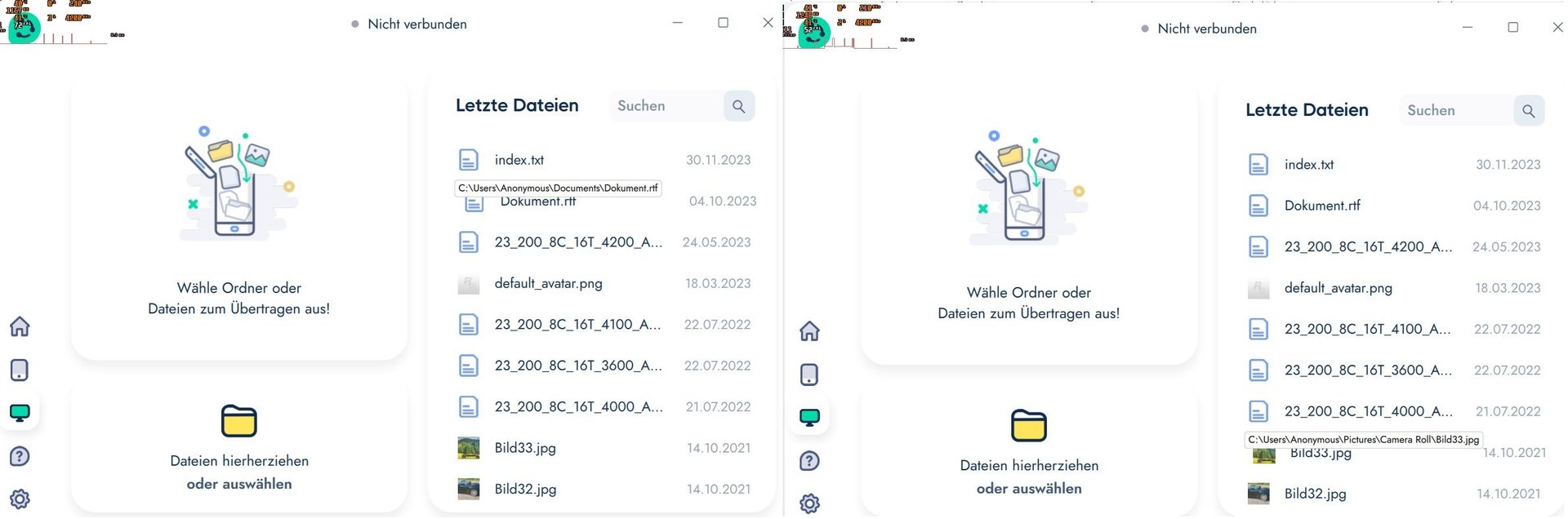

Gundsätzlich ein cooles Tool hab´s eben mal getestet 😊👍 aber warum legt der denn die Bilder (Letzte Dateien) bei mir in folgenden Ordner: C:\Users\Anonymous\Pictures\Luminar 4 Catalog (1)\PreviewCache\BE\24
Grundsätzlich wäre nach beenden oder neu starten es besser wenn die "Letzte Dateien" gelöscht werden könnte.
Trotz "Verlauf löschen" bleiben die Dateien vorhanden. Und ein "App schließen" Button oder ein [x] wäre auch super ;-)
Grundsätzlich werden die Dateien beim Übertragen erstmal im Anwendungsordner von Trio gespeichert. Danach muss man ja einen Speicherort auswählen, wobei du scheinbar "C:\Users\Anonymous\Pictures\Luminar 4 Catalog (1)\PreviewCache\BE\24" ausgewählt hast? Trio muss den Pfad ja irgendwo herhaben. Oder meintest du das anders?
Und wenn dann ein Speicherort ausgewählt wurde, werden die Dateien dort hinverschoben und verschwinden aus Trio. Also wenn nach Neustart von Trio die Dateien dort immer noch angezeigt werden, scheint etwas beim Verschieben nicht geklappt zu haben, auch wenn dann eigentlich eine Fehlermeldung angezeigt werden müsste.
Die Dateien (Bilder) die ich übertrage landen im ausgewählten Ordner aber die "Letzten Dateien" liegen dann in dem
C:\Users\Anonymous\Pictures\Luminar 4 Catalog (1)\PreviewCache\BE\24 Ordner. Fehlermeldungen zeigt er keine an.

Also irgend was stimmt da noch nicht, hab unter C:\Users\Anonymous\Pictures\ alle Ordne außer meinen Desktopbildern gelöscht dann starte ich deine Software und dann zeigt mir deine "Letzten Daten" einen Haufen Dateien an die in unterschiedlichen Ordnern liegen die ich nie geöffnet habe, anbei mal 2 Beispielbilder:
wie du sehen kannst liegen die Dateien in unterschiedlichen Ordnern.
Eigentlich müsste deine Software nen eigenen Ordner "Cache" anlegen, in den müssten deine "Letzten Dateien" liegen und die müssten dann mit "Verlauf Löschen" den Cache Inhalt leeren.

Ahh, jetzt weiß ich auch, was du mit "Letzte Dateien" meinst! Das sind nicht Dateien, die du mit Trio übertragen hast, sondern allgemein Dateien, die auf deinem PC liegen und zuletzt modifiziert wurden. Das soll also einfach nur eine mögliche Schnellauswahl mit Suchfunktion sein, für die Übertragung zum Handy hin. Das sollte ich wahrscheinlich mal umbenennen.

Die "Letzen Dateien" würde ich dann komplett raus schmeißen oder nur Dateien von deiner letzten Übertragungen anzeigen.
Bei mir sind die Dateien die angezeigt werden ja schon ewigkeiten unverändert und haben mit deiner Software und meinem Handy garnix zu tun.
Das sollte eigentlich die Dateien anzeigen, die zuletzt verändert wurden, also die "neuesten" Dateien. Da war mein Gedanke, wer gerade z.B. ein Dokument auf dem PC bearbeitet hat und es auf dem Handy braucht, kann das in dem Fenster schnell auswählen, weil es direkt schon da angezeigt wird; bzw. über die Suchfunktion suchen.

Macht es aber nicht, siehst ja auf dem Screenshot das es uralte Dateien von 2021,22 und 23 aus unterschiedlichen Quellen sind ;-) Wenn ich dir beim Fixen oder Testen helfen kann sag bescheid, können wir auch gerne über PM / eMail

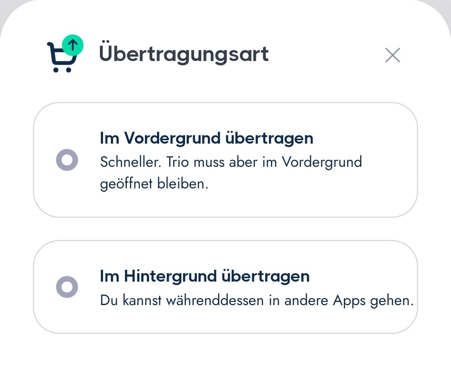

Bild 01: Übertragungsart:
1. "Im Vordergrund übertragen" funktioniert. "Im Hintergrund übertragen" kopiert bei mir nichts (auch nicht, wenn die App geöffnet ist). Abbrechen ist auch nicht möglich und ich muss die App stoppen.
2. Wieso muss man sich entscheiden? Schön wäre: Entweder die App ist geöffnet und es kopiert schnell, oder man minimiert die App und es kopiert langsamer.

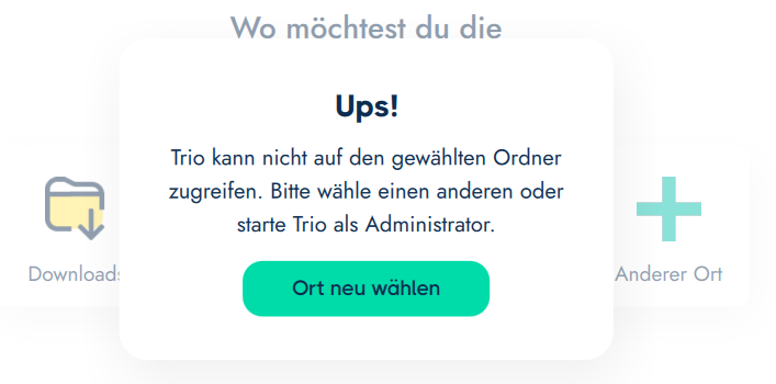

Bild 02: Downloadordner:
1. Wenn ich auf das Symbol "Downloads" klicke, erscheint die Fehlermeldung. Wenn ich aber auf "Anderer Ort" klicke und dann den Downloads Ordner auswähle, funktioniert es.
2. Ich muss den Ordner bei jedem Start von Trio neu auswählen.

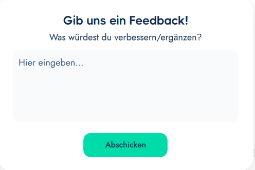

Bild 03: Feedback Frage:
Ich wurde direkt nach dem ersten Kopieren nach Feedback gefragt.
1. Beim Feedback Fenster wäre ein X sehr sinnvoll, wenn man nichts abschicken möchte.
2. Die Feedback Frage kommt viel zu früh. Ich habe ja gerade erst eine Datei versendet und weiß noch nicht mal, ob es funktioniert hat. Ich würde die Frage frühstens nach einem Tag stellen.

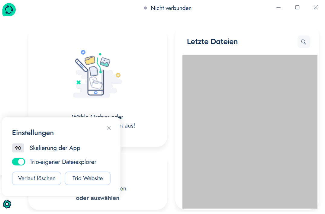

Skalierung der App: nach der Installation habe ich 100% eingestellt. In diesem Menü steht aber 90%. Leicht verwirrend.
Trio-eigener Dateiexplorer: Unklar was das bedeutet. Ein Infosymbol daneben mit weiteren Informationen würde nicht schaden.
Verlauf löschen: Auch unklar, welcher Verlauf gemeint ist.
Letzte Dateien: Hier ein Zahnradsymbol einblenden, dass erlaubt einzustellen, welche Verzeichnisse bei "Letzte Dateien" angezeigt werden. Die Standardindizierung zeigt mir keine relevanten Dateien an. Ich finde die Liste sogar eher störend und würde sie gerne komplett deaktivieren.

Zu 1.1: Kann es sein, dass du da eine Datei über das Teilen-Menü (Share.jpg) hinzugefügt hast und übertragen wolltest? Das gibts noch nen Bug.
Das mit Hintergrund/Vordergrund fällt auch bald weg, da ich eine bessere Lösung dafür gefunden habe.
Zu 2.1: Huch! Das wird aber schnell behoben sein.
Bei 2.2: Meinst du damit, dass es auch nach Neustart von Trio immer noch nicht auf Downloads zugreifen kann?

Zu 3: Dann mache ich das noch per X schließbar. Allerdings finde ich es schon wichtig, dass es nach dem 1. Mal Übertragen kommt, damit ich noch (theoretisch) das Feedback der Nutzer erhalte, die Trio nicht nochmal nutzen würden.
Zu 4: Dann werde ich zum Einstellungsmenü noch Tool-Tips o.ä. hinzufügen. Und die "Letzte Dateien" rausnehmen und nur ein Suchfeld anzeigen.

In Windows sehe ich Trio nicht unter "Installierte Apps". Liegt das daran, dass es im AppData Ordner liegt? Gibt es also keine Option zum Deinstallieren und man muss dazu manuell den Ordner in AppData löschen?
Ich muss beides nur noch zum Installer hinzufügen, das sollte schnell gehen. Aber ja, zurzeit gibts keine Option zum Deinstallieren 😬.
Hat sich scheinbar erledigt. Nach einem Neustart werden Dateien problemlos direkt im Downloads Ordner gespeichert.

Ich sehe, du hast im Bild den Trio-eigenen Dateiexplorer deaktiviert - findest du es ohne besser?

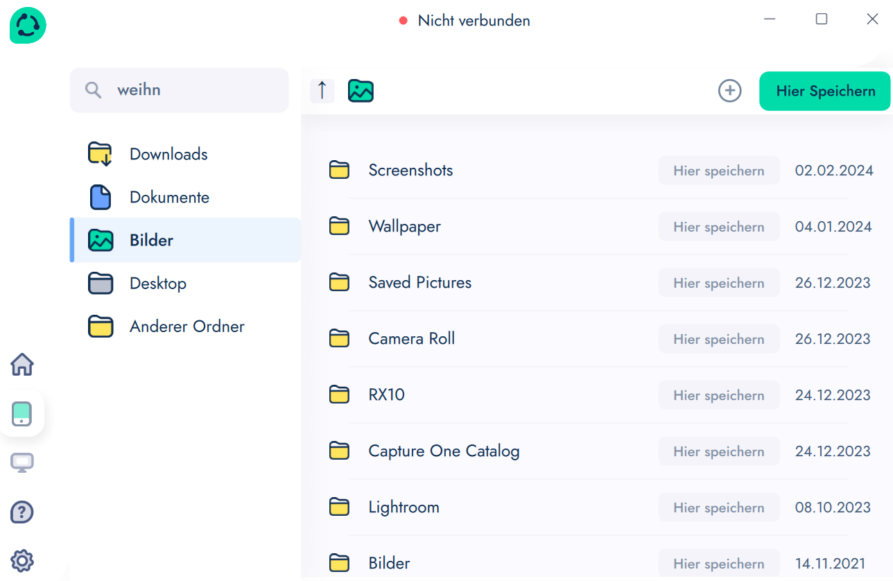

Gegenfrage: Wie erkenne ich den Trio-eigenen Dateiexplorer (ein Screenshot wäre super)? Egal ob ich die Option aktiviere oder deaktiviere, ich sehe keine Veränderung. Ein Bug?
Achso ne, das ändert sich erst, wenn man erneut Dateien abspeichern will. Das muss ich auch mal so anpassen, dass sich das direkt beim Klick ändert.
So sieht der Trio-eigene Dateiexplorer aus. Über "Anderer Ordner" kann man den Windows Explorer öffnen. Den Button mache ich glaube auch mal sichtbarer. Beziehungsweise überlege ich gerade daran, dass ich den Trio-Explorer komplett rausnehme, und einfach durch eine schnelle Ordnersuche ersetze. Mal sehen

Ah ok. Ja, der Trio-Explorer ist auch ganz angenehm. Da ich tendenziell Dateien erst mal im Downloads Ordner speichere und dieser im Trio-Explorer direkt ausgewählt ist, würde ich damit arbeiten.
