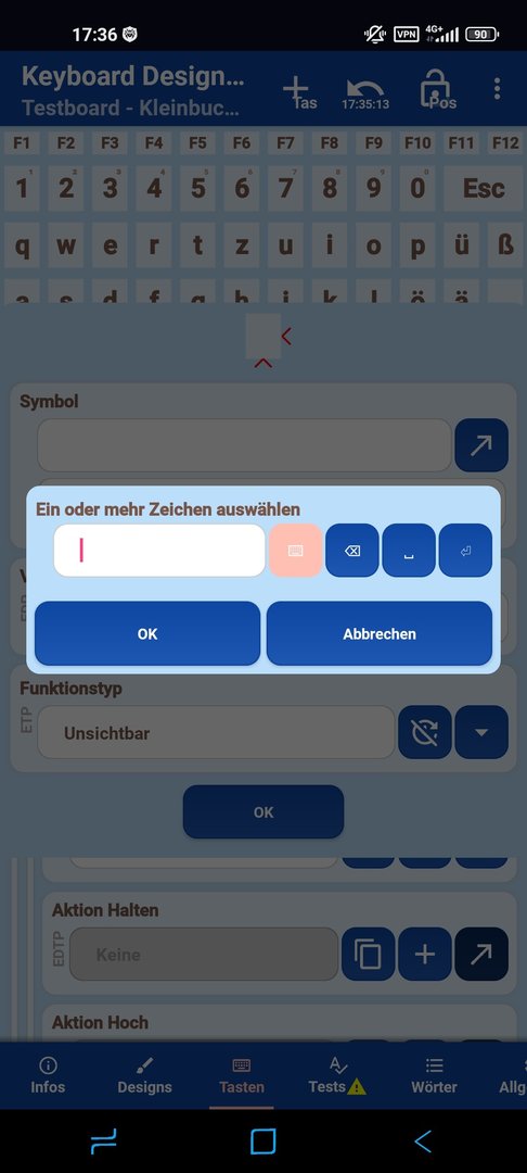

Wie passe ich das Popup verhalten an?
Wenn man einer Taste ein Popup zuweist und diese Taste länger gedrückt haltet, popt darüber ein Feld mit den Definierten Zeichen auf. Ich möchte dieses Feld verhalten steuern können.
Beim Antippen und gedrückt halten soll es erscheinen und soll nicht automatisch verschwinden und ein Zeichen automatisch wählen und schreiben, wenn ich den Finger vom Display entferne. Mein Finger verdeckt die Zeichen im Feld und erschwert so die Audwahl. Das Feld soll bleiben bis man einmal auf ein Zeichen im Feld getippt hat oder es soll ohne Zeichen Auswahl geschlossen werden wenn man auserhalb vom Feld tippt.
Und was noch fein wäre wenn man die Position des Popup Feldes festlegen könnte. Also mit so einen Steuerkreuz wo man das Feld herum schieben kann.
Vielleicht alles schon vorhanden und ich habs noch nicht gefunden?

Du kannst bei Popups einstellen, ob sie über, rechts, links oder unter der Taste angezeigt werden sollen. Eine zusätzliche Positionierung ist bis jetzt noch nicht möglich, aber du könntest dem Popup mehr Zeilen geben und die Tasten im Popup oben platzieren.
Bei der Halten-Aktion wird ein Popup geschlossen, wenn der Finger hochgehoben wird. Öffnet man ein Popup durch Drücken, bleibt es geöffnet.
Eventuell erstellst du dir statt des Popups aber auch ein neues Design, zu dem durch durchs Halten wechselst? Mit Funktionslisten könntest du auch noch die Ebene ändern, so dass du das Design abhängig von der Ursprungstaste mit veeschiedenen Funktionen belegen könntest.
Du siehst, es gibt viele Möglichkeiten...

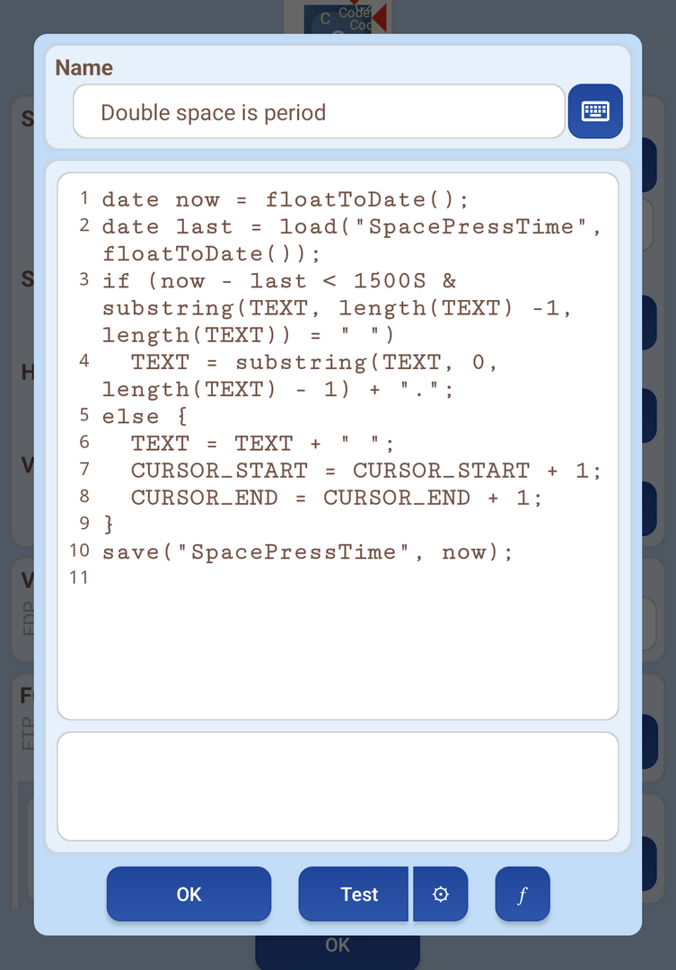

Der neue Funktionstyp "Code-Blöcke ausführen", der im erweiterten Tastaturpaket enthalten ist, hält tatsächlich was der Name verspricht: User können nun eigenen Code programmieren und ihn ausführen lassen, wenn sie eine Taste drücken. Inspiriert durch einen User, der den Wunsch hatte URLs encodieren zu können, wollte ich den Ansatz ausweiten und eine Möglichkeit schaffen, das Anwender den Text aus dem Eingabefeld beliebig verändern können. Nichts anderes macht man ja auch mit einer Tastatur, nur eben manuell. Warum also nicht automatisieren? So sehen Code-Blöcke im Keyboard Designer aus:
Mir war dabei wichtig eine Script-Sprache statt einer objektorientierten Sprache zu verwenden, damit der Einstieg möglichst einfach ist. Auch soll die Sprache auf die Bearbeitung von Texten ausgerichtet sein und mit Datum und Zeit gut umgehen können, da grade bei Dateinamen diese sehr wichtig sind. Da Java sehr verbreitet ist, lehnt sich die Sprache daran an.
Ich habe mich entschieden eine eigene Sprache mit dem Namen KDL (Keyboard Designer Language) zu entwerfen, da ich so am meisten Flexibilität erhalte. Es gibt nur 5 Datentypen: string, float, bool, date und timeSpan.
Wie im Screenshot zu sehen ist, kann man mit den Schlüsselwörtern der Datentypen variablen definieren. Diese können mit den Methoden load() und save() auch gespeichert werden, um bei der nächsten Ausführung eines Code-Blocks wieder zur Verfügung zu stehen. Es gibt auch einige Systemvariablen wie TEXT, CLIPBOARD, CURSOR_START oder CURSOR_END. Diese sind zu Beginn des Code-Blocks vorbelegt und deren Werte fließen nach der Ausführung wird in das Eingabefeld ein.
Man kann während des Ausführung auch vom User Eingaben einfordern und diese in einer Variablen speichern - dazu wird dann ein Textfeld direkt über der Tastatur angezeigt.
Das Beispiel im Code-Block speichert das aktuelle Datum und Uhrzeit in der Variablen now. Danach werden Datum und Uhrzeit des letzten Tastendrucks in die Variable last geladen (welche bei der letzten Ausführung am Ende des Code-Blocks gespeichert worden sind). Nun kann man die beiden Variablen vergleichen und wenn sie weniger als 1500 Millisekunden auseinander liegen und das letzte Zeichen im Eingabefeld ein Leerzeichen ist, wird das Leerzeichen abgeschnitten und stattdessen ein Punkt gesetzt. Ansonsten wird ein Leerzeichen angehangen und die Cursorposition weitergesetzt. Nach der Ausführung wird der Inhalt der TEXT Variablen in das Eingabefeld geschrieben.
Natürlich sollte man das Ganze direkt abhängig von der aktuellen Cursor-Position durchführen, aber als Einstieg soll das hier erstmal reichen.
Man kann die Systemvariablen mit Beispielwerten belegen und mit dem Test-Button den Funktionsblock schon während des programmierens ausführen, so dass man schnell zum gewünschten Ergebnis kommt.
