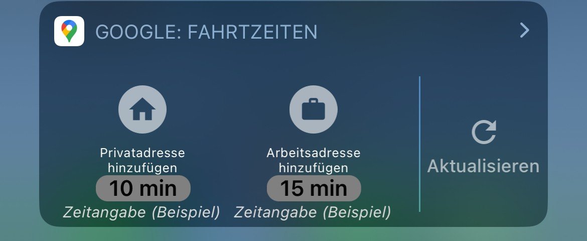

Ich sehe übrigens gerade auch, dass das Widget Google Fahrzeiten zur Arbeit und nach Hause nicht mehr funktionieren.
Irgendwo ist da der Wurm drin.

Das Widget Abfahrtszeiten verweigert immer noch seinen Dienst:
Privatadresse und Arbeitsadresse sind korrekt hinterlegt in Google Maps.
