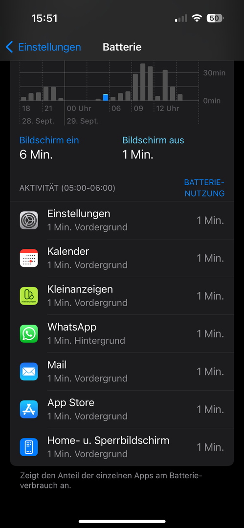

Laut der Einstellungen springen wohl einige Apps direkt einmal kurz an nachdem ich es vom Strom genommen habe. Aktiv in einer der Apps war ich aber nicht drinnen.
Das Bild hänge ich an :)

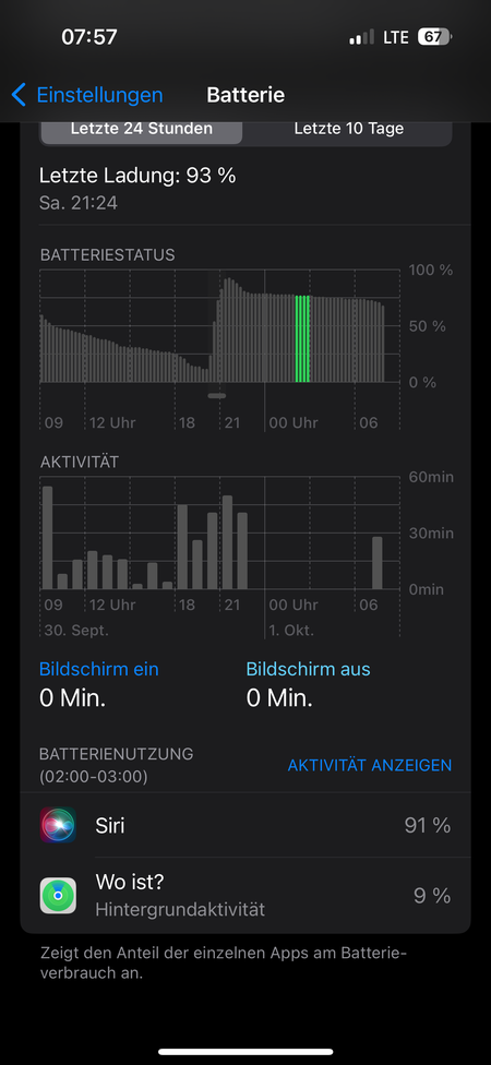

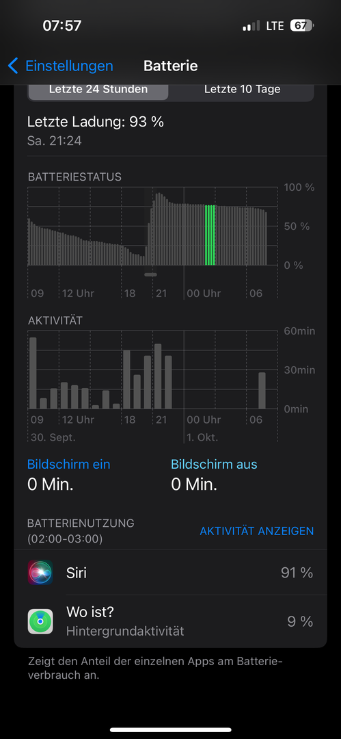

Inzwischen machen Siri und Wo ist, in der Nacht auch bei mir was sie wollen.
Siri habe ich deaktiviert, keine App greift darauf zu, in der Cloud ist sie deaktiviert und sonst auch.
Meine AirTags liegen alle weit weg und sind definitiv nicht in Reichweite.
Das Telefon verliert über Nacht 7% Akku.
Empfinde ich das nur als zu viel oder ist das auch zu viel?
Siri und Wo ist laufen im übrigen genau dann wenn ich mich schlafen lege und nicht mehr am Telefon bin.
So wie ich das Telefon wieder in die Hand nehme endet der Streich.

@Vinvent95 Genauso ähnlich läuft es bei mir auch! Ich hatte jetzt immer in der Nacht 7-12% Akkuloss! Hatte dann jetzt mal alle möglichen Einstellungen im Datenschutz und Batteriemanagment geändert! Kann man eigentlich alle Einstellungen „resetten“ ohne das ganze iPhone zu löschen? Ich finde immer nur die Einstellung „Netzwerkeinstellungen“ zurücksetzen
Ne die Ganzen Einstellungen resetten ohne das Phone gleich mit funktioniert leider nicht.
Man muss schon manuell eingreifen.
Ich habe irgendwie das Gefühl, dass iOS 17 stellenweise hier wieder Probleme macht. 7-12% Drain über Nacht ist viel und sollte in normalen Zustand nicht passieren.
