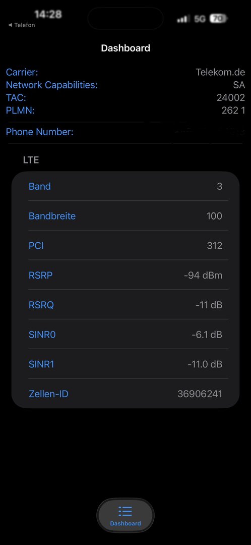

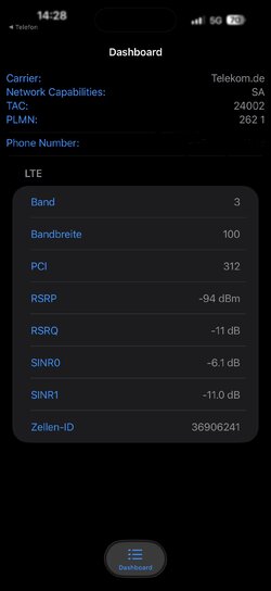

SaBrue schrieb:
@Yukiii
Nicht böse gemeint, aber darum geht es in diesem Thread doch gar nicht.
Es geht um die Empfangsleistungen beim iPhone des TE unter gleichbleibenden Bedingungen.
Das bei einem Netzwechsel der Empfang schlechter sein kann ist klar, aber das hat nichts mit dem iPhone zu tun. :1f60e:
Der Sendemast kann aber von heute auf morgen eine Störung haben oder eine Wartung etc ;)
Reaktionen: Marfox

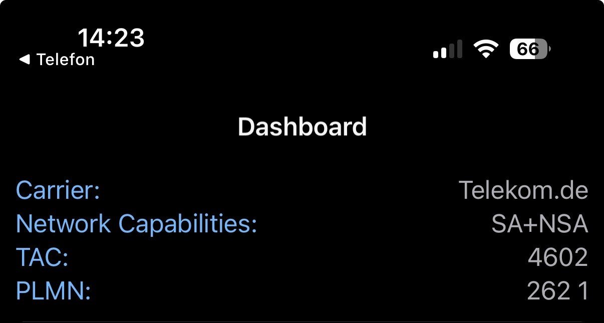

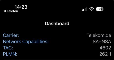

MMI schrieb:
Angrenzend zu dem Thema hier:
Habe gerade festgestellt, bei mir zuhause (kleines Dorf, ländliche Region) bucht sich mein 17 PM nun auch in SA in LTE und 5G ein. Sonst beim
16 PM war es hier immer SA+NSA.
5G SA hatte ich nur bei mir auf oder in Nähe eines Arbeitsplatzes und im Raum FFM.
Habt ihr das auch beobachtet oder ist die Darstellung falsch weil SA+NSA es nicht mehr gibt und das iPhone alles nur noch als SA anzeigt?
Aber sollte das stimmen, hat sich definitiv was verbessert jetzt.
Die Telekom hat SA nur fürs Gaming freigeschaltet . Es war bei mir auch so das es 3 Tage nur SA war und dann wieder NSA , da ich nichts mit Gaming am Hut hab ;) , nach Reklamation das es halt nur für den Zeitraum des Gaming aktiv sei.
Die Telekom hängt da leider zurück ,
Bei mir habe ich aber immer noch dauerhaft SA, hab ja die Gaming Option der Telekom dazugebucht aber ohne das Abo des Gaming Dienstes jedoch wie gesagt mein 16 PM hatte auch 5G SA (hatte ja Screens davon gepostet und andere User ja auch) ohne das ich über den Dienst gezockt habe, aber halt nur in bestimmten Regionen, ansonsten SA+NSA.
Letzteres hab ich beim 17 PM noch nicht gesehen, gut hab ich auch erst gestern bemerkt und seit dem überall mal zwischendurch geschaut, was ich merkwürdig finde.
Werde es mal weiter beobachten.
