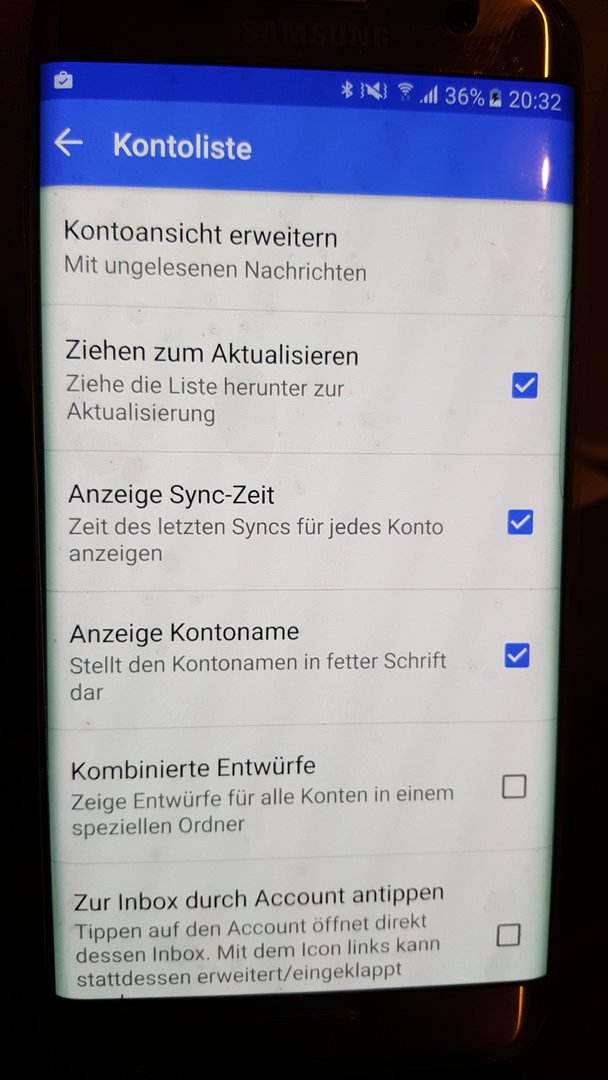

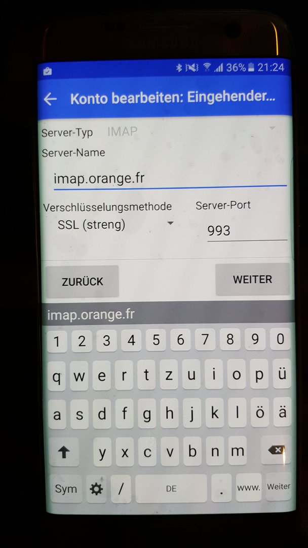

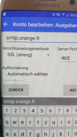

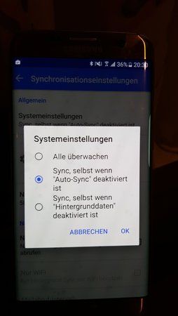

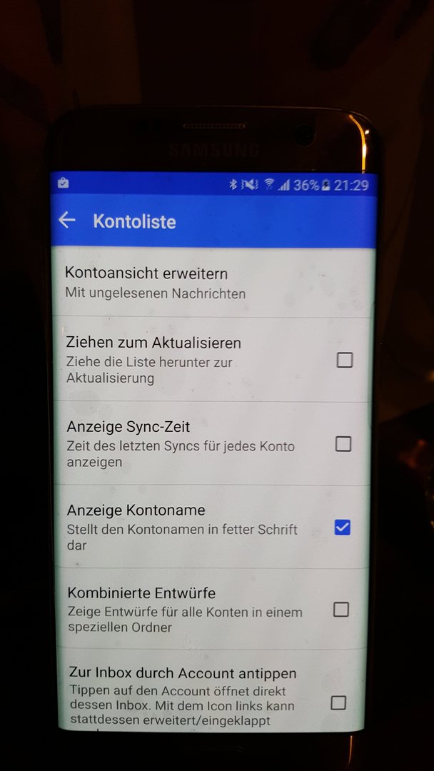

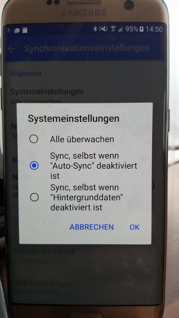

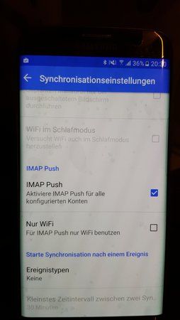

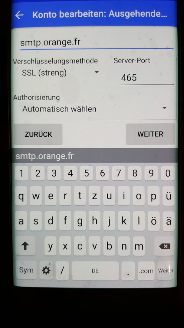

Hallo Zusammen,
ich mache hier mal eine neues Thema auf.

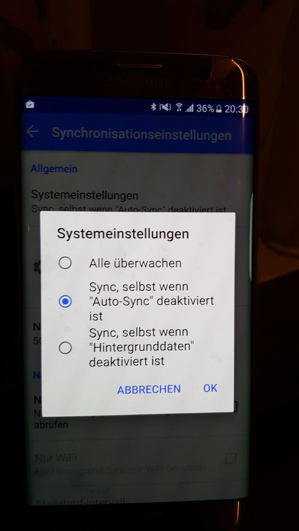

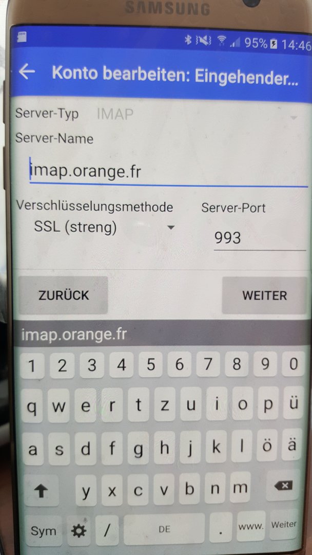

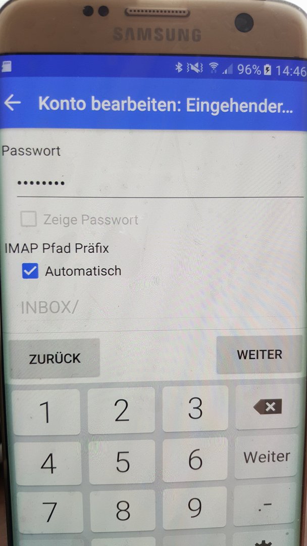

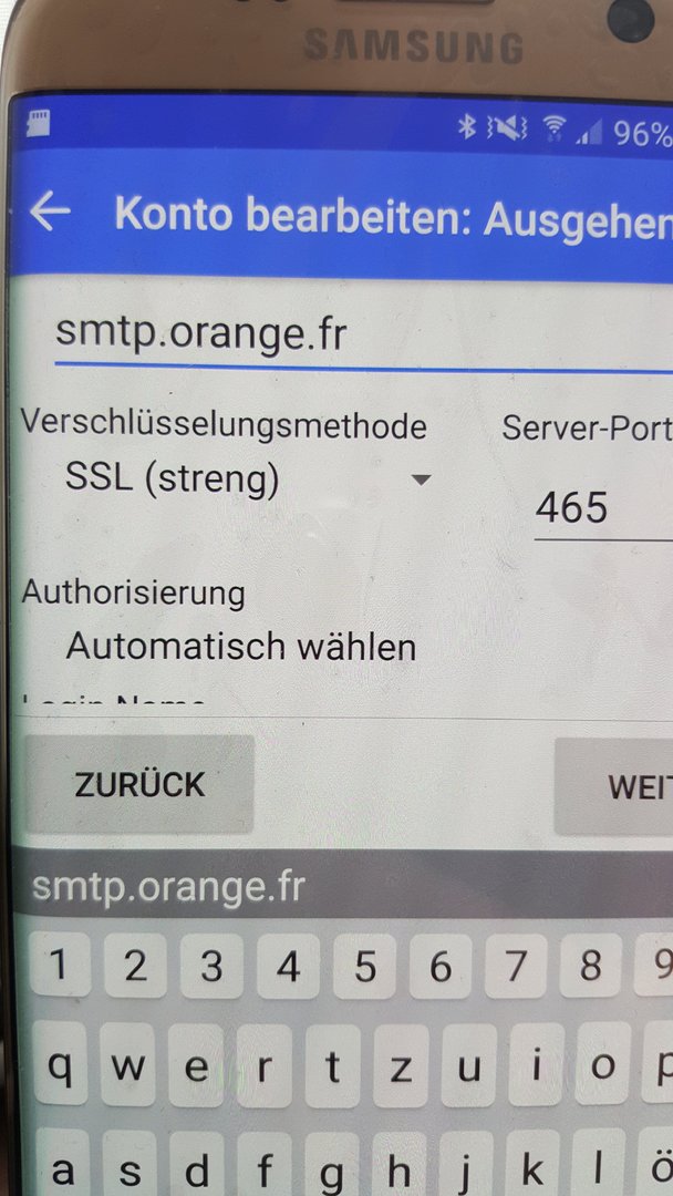

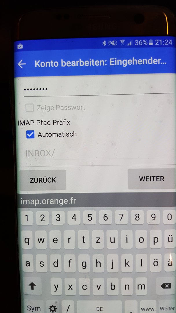

Habe auf meinem neuen Samsung Galaxy S7 AquaMail Pro installiert und das Emailkonto auf IMAP eingerichtet siehe Bilder in Anlage.
Mein Problem ist dass die Emails über das IMAP Konto nicht in kürzerster Zeit im AquaMail PRO!?
Foldende Einstellungen habe ich im AquaMail Pro vorgenommen siehe Bilder in Anlage
Wer kann mir weiterhelfen, leider wird unter diesen Einstellungen die Emails nicht abgerufen.
Was muss noch eingestellt oder in der Einstellung geändert werden?
Auch die FAQ habe mir in diesem Problem nichts gebracht und zu dem in Englisch
Bitte um Hilfe bin mit meinem Latein am Ende.
LG
Markus

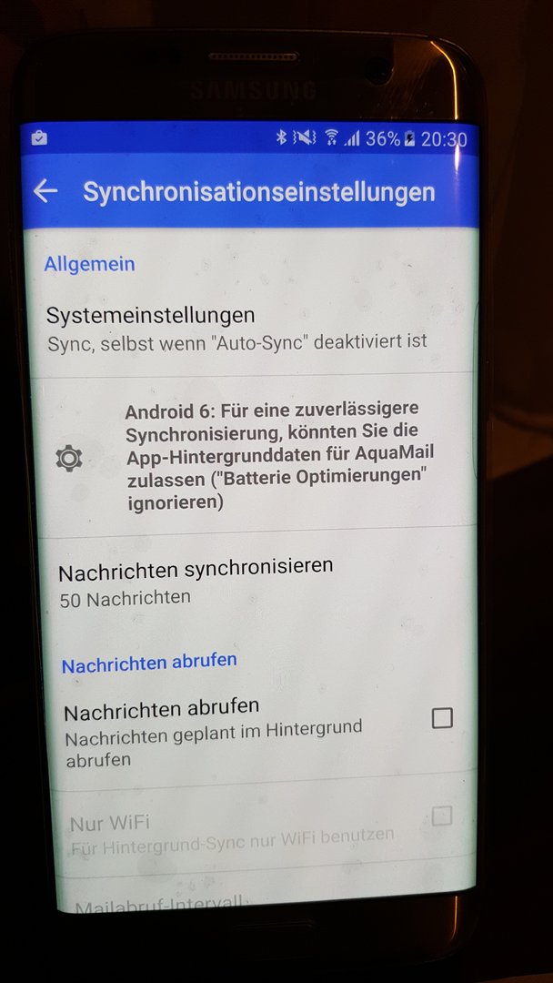

Hi, das ist nun der dritte mehr oder weniger identische Beitrag, dass muss nicht sein - auch wenn das Gerät nun jetzt ein S7 ist.
Ob die Server stimmen, weiß ich nicht. Unklar ist in deiner Beschreibung:
- ob nur Push nicht klappt (siehe Titel)
- ob der Abruf nicht versucht wird
- ob der Abruf erfolglos versucht wird und wenn ja
- ob mit oder ohne Fehlermeldung (beispielsweise unter dem Kontonamen)
- was bei einem manuellen Abruf passiert

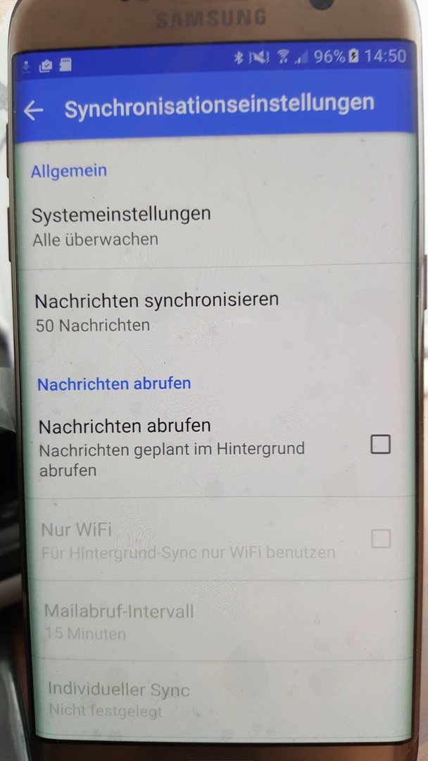

Auf jeden Fall würde ich den Haken im ersten Foto setzen.

zu Punkt 1 - Habe den Hacken im ersten Bild auf "Nachrichten abrufen" gesetzt Nachrichten im Hintergrund abrufen.
Habe eine Mail an mich warte seit 2 Minuten auf die Mail
zu Punkt 2 - kann ich nicht beurteilen, gibt es eine Möglichkeit dies zu prüfen?
zu Punkt 3 - kann ich nicht beurteilen, ob der Abruf erfolglos versucht wird.
zu Punkt 4 - Fehlermeldungen treten nicht auf.
zu Punkt 5 - wenn ich den Abruf manuell mache werden die Mails vom Server geholt.
Wenn ich AquaMail auf Nachrichten abrufen setze "Nachrichten im Hintergrund abrufen" und dann z. Bsp.
alle 15 Minuten einstelle, werden alle 15 Minuten die Mails vom Server abgeholt das ist kein Problem, aber das ist
ja nicht der Sinn von IMAP.
Mein Probelm ist bei IMAP geht dieses ja innerhalb wenigen Sekunden und das funktioniert bei mir eben nicht.

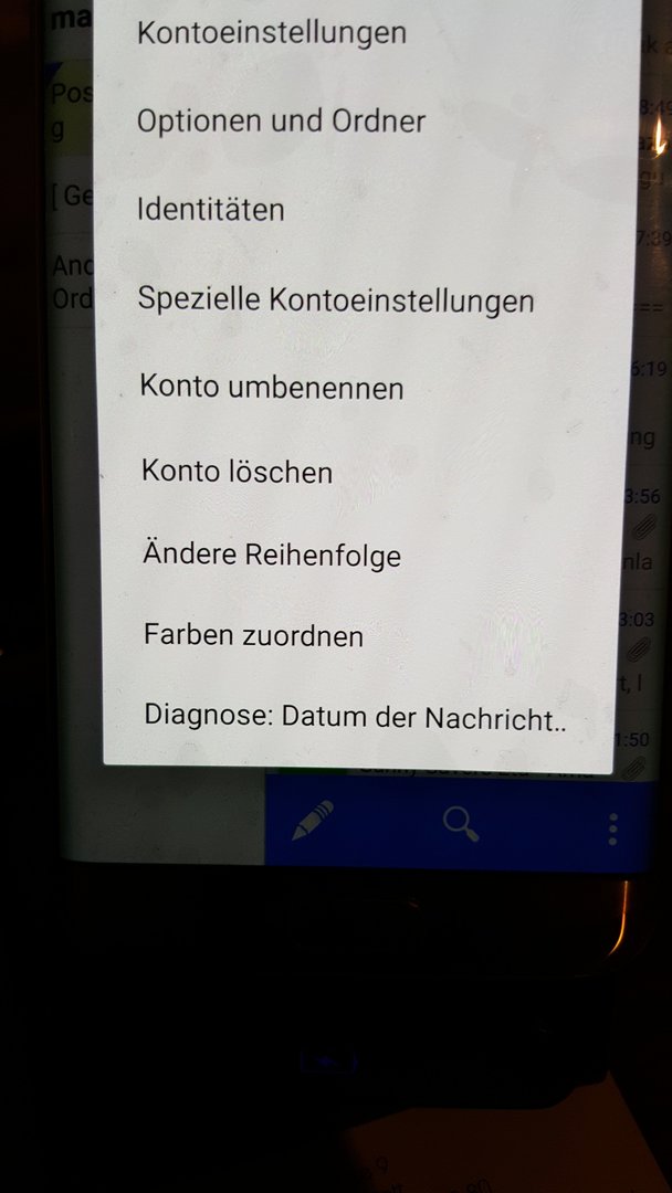

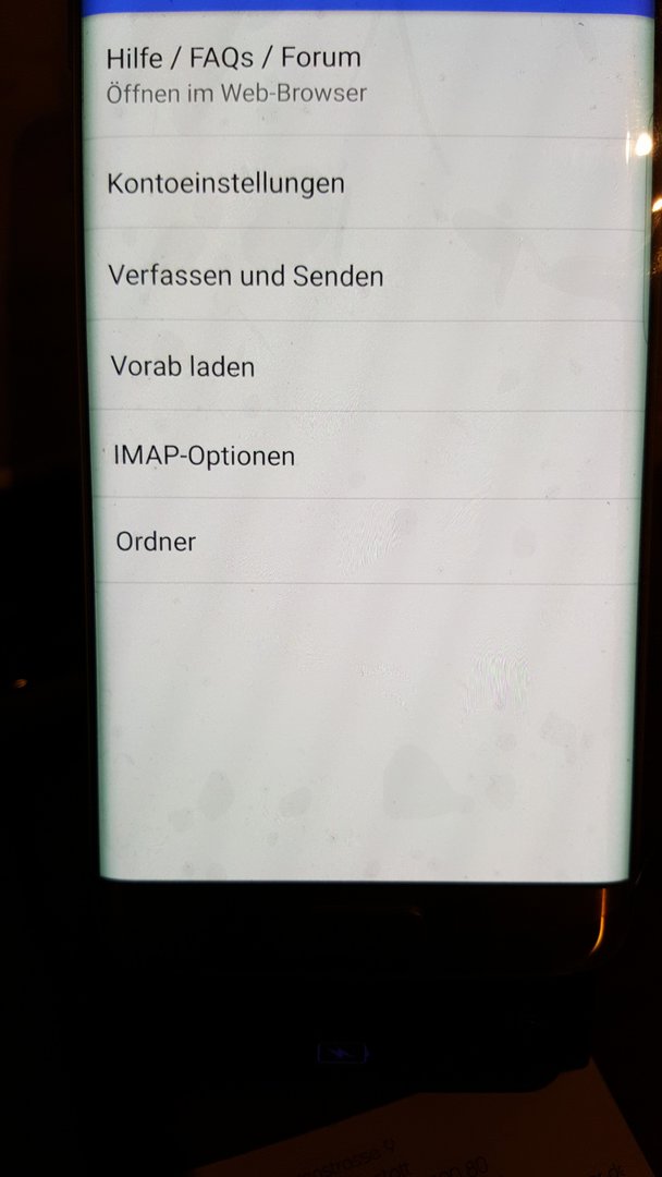

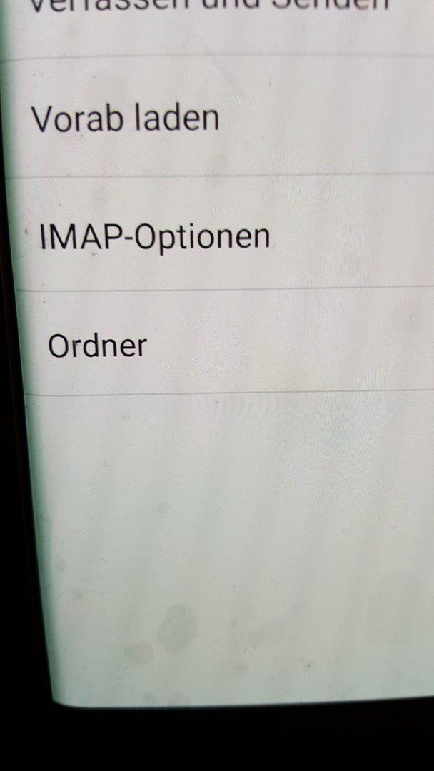

Also geht es lediglich um Push. Der Rest funktioniert. Das wurde nicht klar.
Dann hast du vermutlich noch nicht für deine gewählten Ordner im Konto IMAP Push aktiviert.
Lange aufs Konto drucken - Optionen und Ordner.

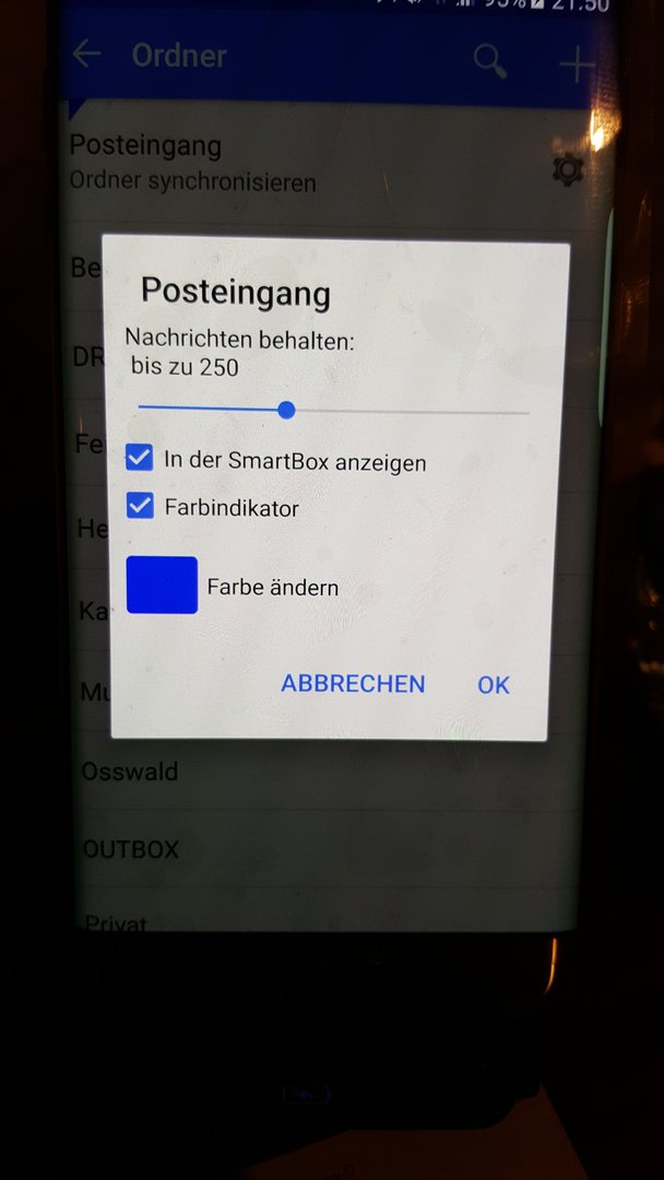

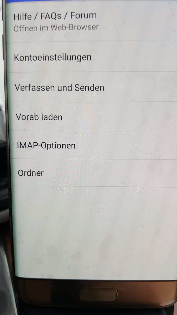

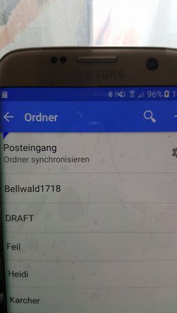

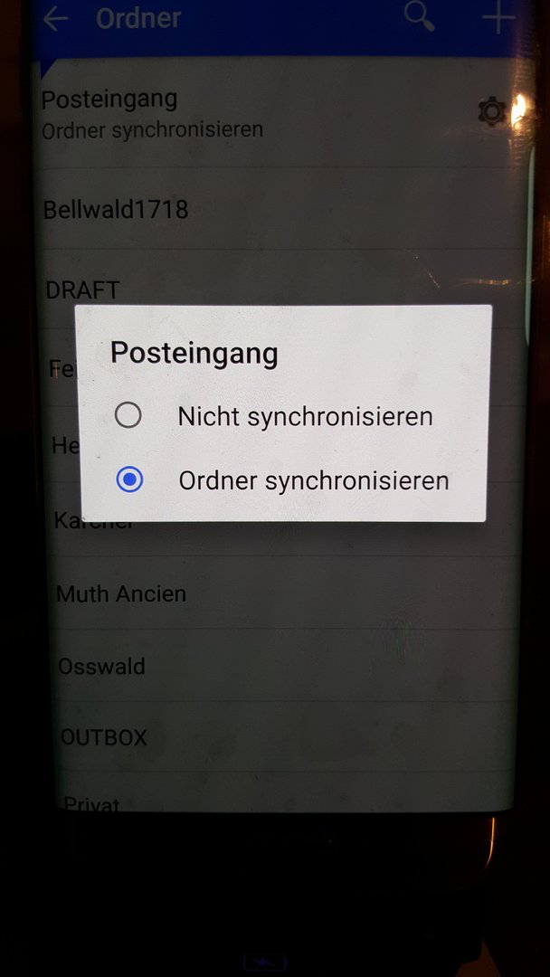

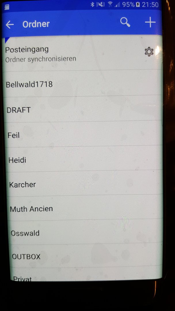

Nabend Rak,
ja es geht nur das IMAP Push.
Meine Vorgehensweise wie gesagt lange aufs Konto drücken
- dann gehe ich auf Optionen und Ordner, es öffnet sich Bild Endnr. 958

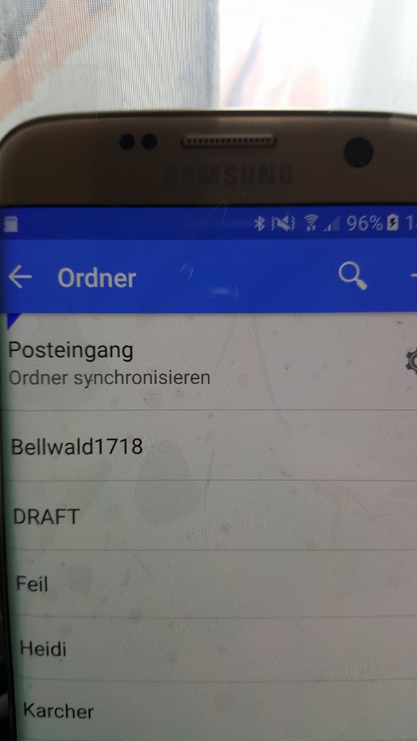

- dann öffnet sich Odner, es öffnet sich Bild Endnr. 011
- dann gehe ich auf Ordner es öffnet sich Bild Endnr. 041
- dann habe ich 2 Möglichkeiten gehe ich auf das Zahnrad kommt Bild 054 dort gibt es keine Möglichkeit IMAP Push zu aktivieren.
- drücke ich auf Posteingang " Ordner synchronisieren" kommt Bild 107 dort habe ich auch keine Möglichkeit IMAP Pusch zu aktivieren.
Wie wird die IMAP Push Funktion in dem Ordner aktiviert?

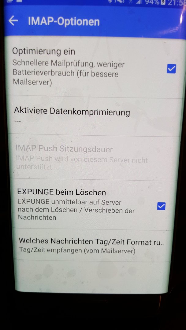

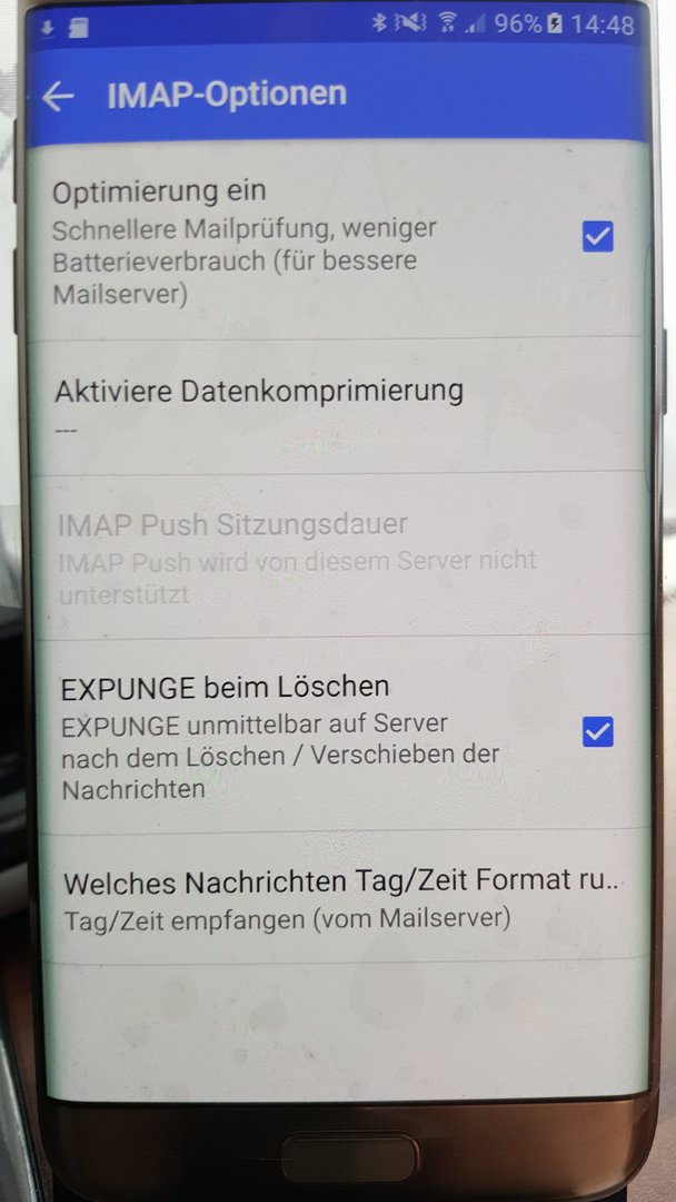

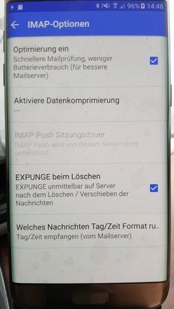

[doublepost=1457560124,1457558992][/doublepost]hier noch 2 Bilder von den IMAP Optionen Bild 1
Bild 2 der Hacken wurde bei "Optimierung ein" gesetzt
Auf Bild 2 ist auch zu sehen dass IMAP Push Stitzungsdauer " IMAP Push wird von diesem Server nicht unterstützt" dieses ist in der Sichtbarkeit deutlich blasser nach hinten versetzt. Was hat das zu bedeuten dass dieser Satz "IMAP Push wird von diesem Server nicht unterstützt" deutlich blasser ist wie die anderen? IMAP wurde erfolgreich von mir installiert!?
Des weitern ist auf Bild 2 Expunge beim Löschen der Hacken gesetzt , hat das seine Richtigkeit?

Normalerweise kann man bei jedem Ordner mit Tippen auf das Zahnrad u.a. IMAP Push aktivieren. Es scheint aber so, dsss dein Anbieter orange das nicht unterstützt (?).
Da bleibt dann nur die normale Synchronisation bzw. der normale Abruf alle x Minuten.

Es ist eine Erweiterung namens "IMAP Idle", die Push ermöglicht. Der Server muss das unterstützen.
Internet Message Access Protocol – Wikipedia
Ich würde von Orange auch erwarten, dass das unterstützt wird.
Frage 2, ist es möglich um dass die IMAP Push Funktion funktioniert auf dem Samsung S7, dass softwareseitig speziell am Handy was eingestellt oder umgestellt werden muss?
Du musst grundsätzlich IMAP Push in AquaMail für alle Konten aktivieren, das ist laut deinen Bildern beim ersten Beitrag aber bereits der Fall.
