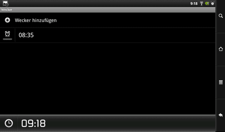

habe da noch was entdeckt, seit dem Update 2.2 (Froyo) habe ich oben rechts immer ein Wecker Zeichen, aber der Wecker ist gar nicht aktiviert? :glare:
Wecker aktivieren & wieder deaktivieren läßt das Wecker Wecker Symbol verschwinden, aber nur bis zum nächsten Neustart.
Hat noch jemand das Problem?
Das Problem habe ich definitiv nicht. Bei mir geht dafür das Tetheringsymbol nicht weg, auch wenn ich das Tethering beende.
