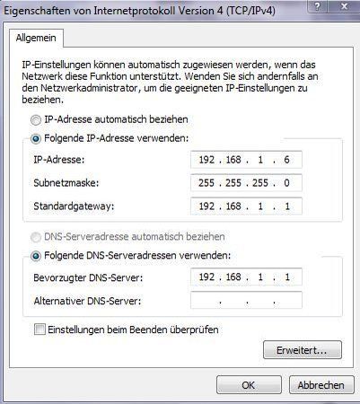

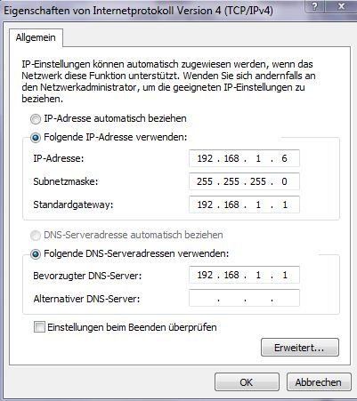

Statische kannst Du in Deinem Netgear folgendermassen eintragen !
attachment.php
Oder Du stellst auf automatisch beziehen (DHCP) !

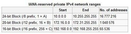

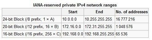

Hy Indy, Du hast wirklich eine sehr anschauliche Art zu erklären, bist DU etwa Lehrer ?
Aber mit der Erklärung liegst Du doch ein wenig daneben. Die 195er IP Range ist dem Internet vorbehalten. Ich schätze mal, dass dies die Adresse von Arturs DSL Modem sprich die dynamische Provider-Adresse ist. Im Privaten Bereich sind nur folgende Adressblöcke erlaubt.:
attachment.php
Er sollte hinter dem DSL Modem, dafür dann auch die Gateway-IP "meistens" ein 192er Netz benutzen.
Aber ansonsten erklärst Du das schon am besten hier ! :D
