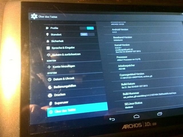

So ich habe es mal gewagt. Hab jetzt KitKat auf meinem "Archos G9 101 512 MB"
Hab es nach der Anleitung die ich schon im 4.3.1 thread gepostet habe, gemacht.
Fazit der letzten minuten:
* Browser und Menüs laufen nochmals flüssiger ist mein Eindruck
* Kamera geht noch nicht
* Wlan ohne Probleme
Teste jetzt mal die kommenden Tage und werde berichten...
