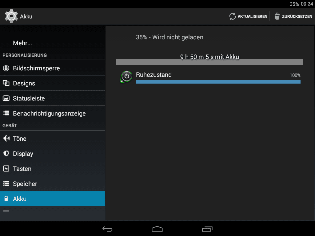

Seltsam, dass das nicht geht. Wurde denn der Superuserzugriff erlaubt?
Es lohnt sich wirklich. Diesmal hatte ich über Nacht im Standby bei aktiviertem Deep Sleep überhaupt keinen Akkuabfall mehr.
Grüße NB3000

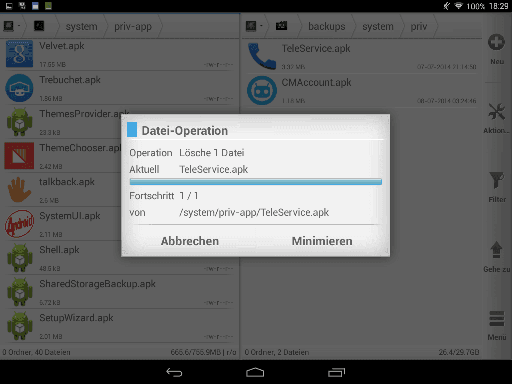

Ich habe die gleiche ROM 4.4.4 CM 11 vom 23.6.. Woran das jetzt liegt, dass bei euch die App nicht löschbar ist kann ich nicht sagen. Ich habe es nochmal getestet und ich kann sie nach SU-Freigabe löschen und verschieben. Deep Sleep aktiviere ich über die Archos Control Panel App. Die ist in der CM11 enthalten.
Gruß NB3000
