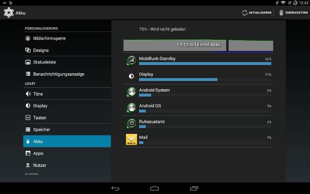

bei mir gibt es keine Fehlermeldung. Was mich stört sind die vielen Telefonroutinen für Mobilfunk, die in der 4.4.4 enthalten sind und sich auch nicht deaktivieren lassen. Ich nutze das G9 80 nur mit WLan und brauche kein Mobilfunk-Standby, was nur den Akku belastet.
Gruß NB3000

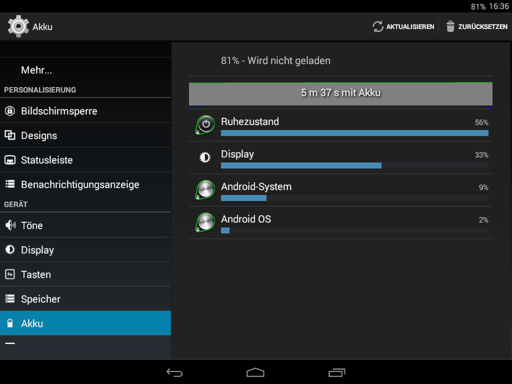

Ich habe jetzt einfach die App Teleservice.apk im Verzeichnis system/priv-app gelöscht und nun ist Schluß mit dem Akkufresser Mobilfunk-Standby. Irgendwelche Störungen gibt es daduch bei mir nicht. Gruß NB000
Reaktionen: harpil
Hallo NB300,
danke für den Tipp versuche das mal später aus. brauch das 3G gedöns auch nicht:smile:. Hatte schon diverse Foren duchforstet was zu finden.
harpil
harpil schrieb:
Hallo NB300,
harpil
Man kann die App ja abspeichern, um sie eventuell später wieder zu verwenden. Ohne die Teleservice.apk ist die Akkubelastung jedenfalls wesentlich besser.
Gruß NB3000
