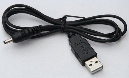

Der Archos hat einen DC-Anschluss für das Netzteil. Man benötigt einen USB->DC Kabel (siehe Bild). Leider liefert USB nicht genug "Saft", denn der Archos verbraucht mehr Strom, als USB liefern kann.

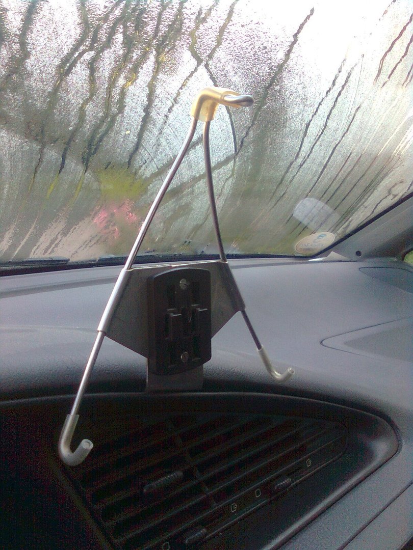

Halterung habe ich "natuerlich" selbst gebaut"! :)
Der Buegel ist aus 3mm Edelstahlschweissdraht, das Halteblech aus 0,8mm VA-Blech, das auf ein 2mm Blech geschraubt ist was ich am Amaturenbrett befestigt habe. Auf den Drahtbuegel habe ich etwas Silikonschlauch geschoben.
Schiebt man das Drahtdreieck nach oben, kann man das Archos einlegen, wenn man dann den Drahtbuegel in der Halterung nach unten schiebt, gehen die unteren beiden Enden nach aussen und das Archos klemmt.
In der Mitte ist noch die Halterung fuer mein altes Navi, das ich fuer den Alltag noch nutze.

@MatthiasM,
cool, das könntest Du fast zum Patent anmelden.
