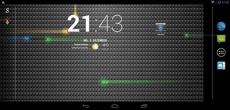

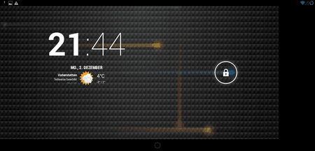

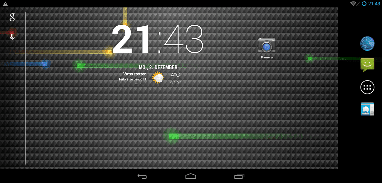

o0ama0o schrieb:
Hey,

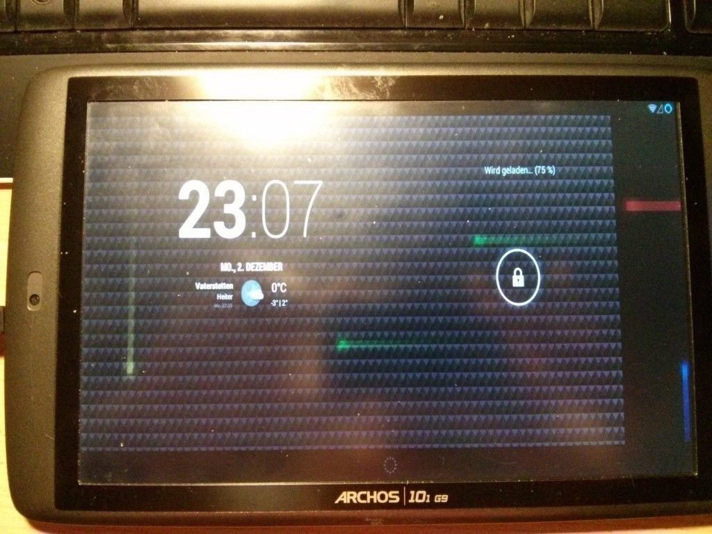

ist das Bild bei euch auch gestreckt und unscharf ?
erst mal danke für die Anleitung. Habe es jetzt hinbekommen.
Aber leider habe ich das gleiche Problem wie oben.
Bei mir ist es auch gestreckt und das Bild unscharf, sieht aus wie deinterlace.
Wobei ich ein 101G9 habe.

Argh... Vielleicht geht die Anleitung nur für das 80 G9...
Ich werde das gleich nochmal bei xda recherchieren.

I guess the interesting line is
12-03 22:10:00.640 I/cat ( 609): <6>[ 0.000000] android_display: setting default resolution 1024*768, bpp=4
If I do a
'cat /sys/devices/omapdss/display0/timings' however, I get
68929,1280/26/100/2,800/8/4/4
I think this indicates that the kernel knows the proper resolution (1280x800), but somehow android fails to detect it and asks the display driver to put a 1024x768 image up, which naturally gets stretched.

So habe jetzt die 21_11_2013 Version drauf.
Das "Interlace" ist besser, aber die Eierköpfe sind immernoch da :-(
Werd jetzt aber so laufen lassen, vielleicht ergibt sich demnächst noch was.
und laut diesem, ist der Bug erst in der neuen Version enthalten.
Ich hätte den Satz zum Bug auch so übersetzt, dass er in der Dezember Version "immer noch" enthalten ist...

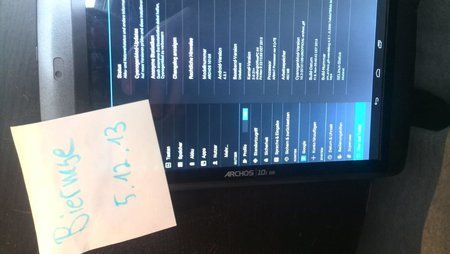

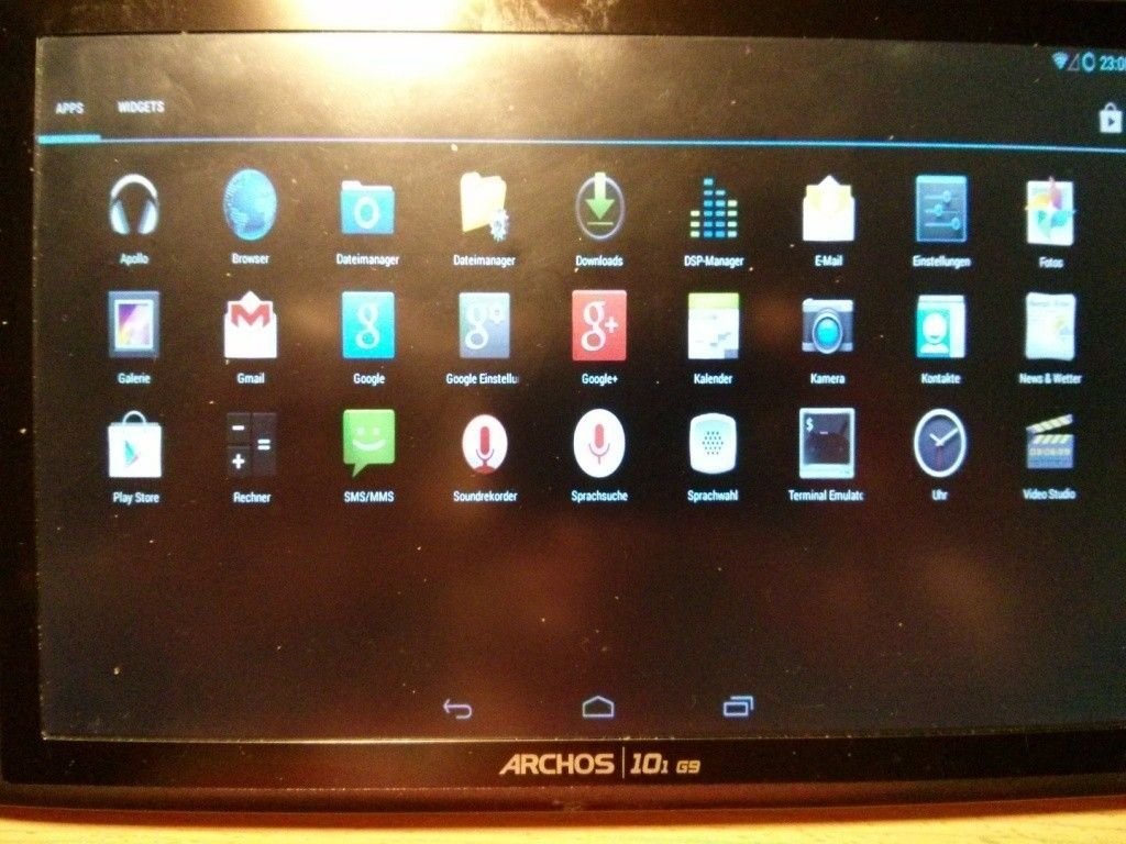

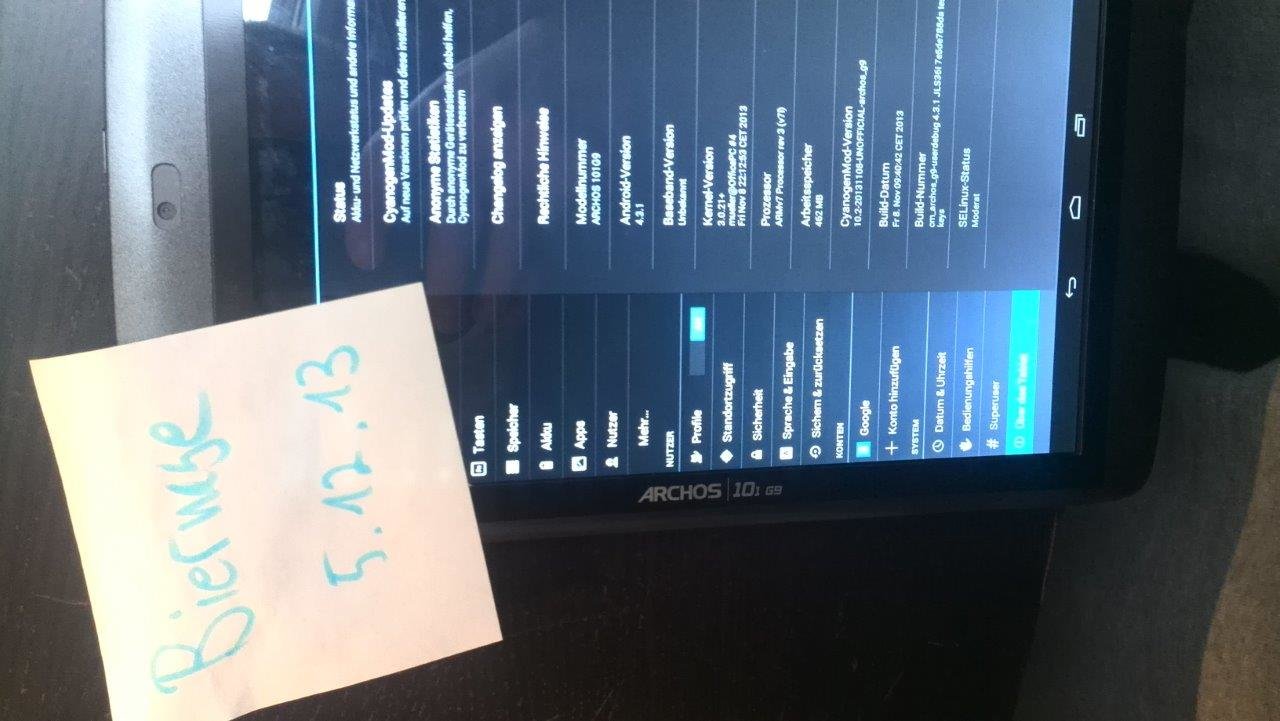

spixi schrieb:
Komisch. dann denke ich das Biernase uns verarscht :D
war ein paar tage nicht im thread. was ist denn hier aufeinmal los ? hab hier niemanden verarscht...
siehe bilder. bei mir läuft alles einwandfrei.Bild ist nicht verzerrt. ich komme vom Freezenooks rom und hab nach anleitung im XDA Forum auf 4.3.1 ein update gemacht. SDE war natürlich schon drauf vorher. habe keine vorherige CM version gebraucht.
Mein gerät ist ein Archos g9 101mit 512 MB ( kein Turbo )
