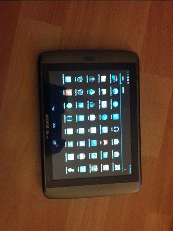

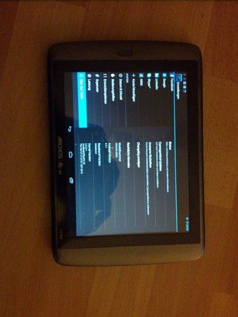

Hallo ihr lieben Leute,
ich hab gemäß der Beschreibung unter
[ROM] [4.3.1] CyanogenMod 10.2 - xda-developers
die CM 10.2 installiert und es läuft einwandfrei. Bin begeistert.

Hey,
ist das Bild bei euch auch gestreckt und unscharf ?
Bei mir sieht alles super aus...:thumbup:
Bilder als Beweis wären ja auch mal toll:D:D
Hier ein paar Beweisbilder und das mit den Quellen und der Formatierung mach ich auch gleich.
Grüße
Gesendet von meinem XT910 mit der Android-Hilfe.de App
