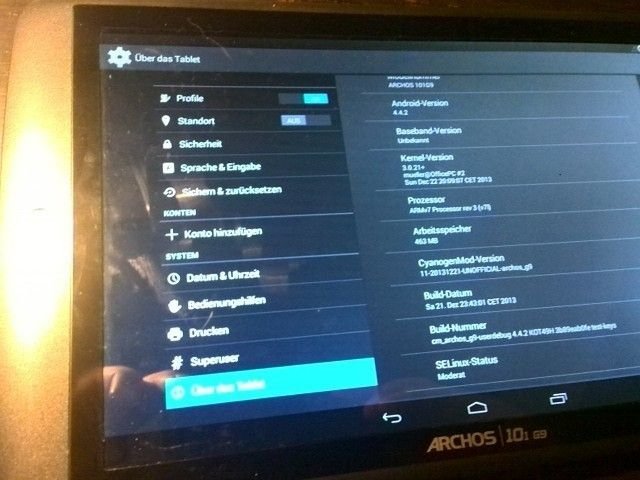

Info : Es gibt mittlerweile eine 4.4.2 fürs g9
Ich habe diese mal auf meinem Archos G9 101 512 MB installiert
Weiteres dazu im 4.4.2 Thread :)
