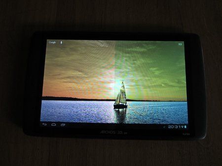

Hallo, eben beim surfen hats meinen Display erwischt.
Ich habe es bereist rebootet. Ausserdem die aktuelle Akku Temperatur mir gemerkt 40 Grad, nix besonderes ich habe schon mal gelesen. Das ein Teil des bildschirmes durch den Akku warm wird und dadurch diese Fehler auftreten. Ich wäre noch in der 14 Tage Frist. Jemand Tipps Lösungen?
So 5 min auf 30grad abgekühlt,Display wieder normak mit angry Burda eingeheitzt bei 35grad schwubs die Rechte hälfte wieder total komisch
Ich würde ziemlich sicher auf einen Hardwarefehler tippen. Daher würde ich es zurücksenden.
ok, ARCHOS meinte full wipe+ neue Software, wird jetzt mal gemacht, mal schauen was es bringt
So - nun bin ich auch einer der Opfer. Mein G9 wir auch grün. :angry:
Ich habe den Bildschirmfehler und das ständige einfrieren jetzt reklamiert. Bin mal gespannt was der Support von Archos dazu sagt.

Ich habe seit gestern nun auch das Problem mit dem Display ...
ich bin aber eher geneigt das Tablet gegen ein besseres auszutauschen ... schließlich habe ich es erst vor 14 Tagen gekauft ^^ ...
wer kann mir ein höherwertiges Tablet empfehlen das selben Anforderungen hat wie das 101 G9? Also Bluetooth und 3G sind für mich als Standard vorrauszusetzen.
Danke für eure Hilfe
Das Problem: halbe Display wird grün
Firmware und Wipe: Ja schon durchgeführt
Trotzdem besteht das Problem weiterhin
dann wird es wohl besser sein, dass zu deines an Archos zurück schickst.
Dies scheint wahrhaftig ein defekt zu sein.
