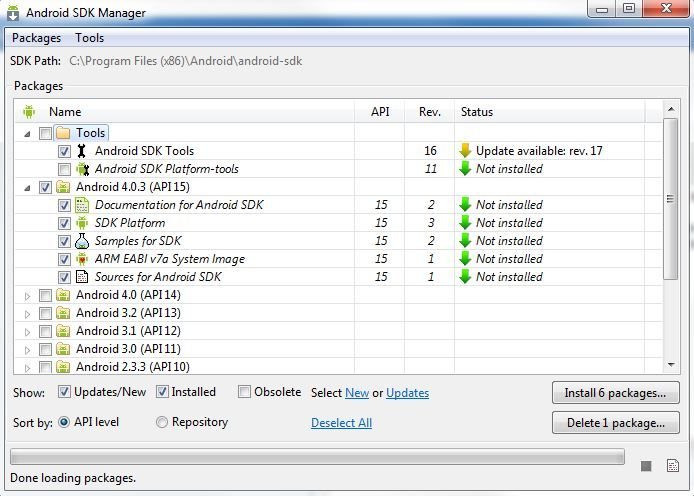

Hallo schöne Anleitung, aber ich scheitere leider schon an der ersten Hürde.
Wenn ich den SDK Manager starte gibt es dort nirgendwo ein Paket das Google USB Driver Package... heißt. Ich hatte es von deinem Link heruntergeladen.
Was soll ich tun?
