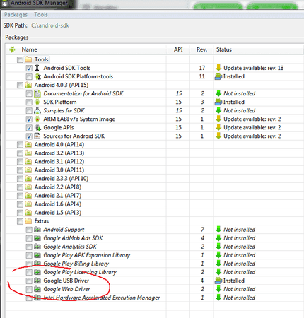

Bei mir werden die Google-Treiber nicht angeboten ?!?
GTJan schrieb:
Ich zitiere mal direkt aus der Anleitung :
Anschließend solltet ihr euch die Android SDK Tools installieren sofern diese noch nicht installiert sind.
Nach der Installation geht ihr in den SDK-Manager und installiert euch das Paket „Google USB Driver package, revision 4“ (oder neuer):

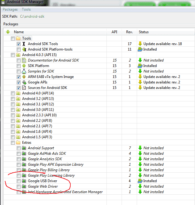

Schaue mal unter extras so wie bei mir hier auf den screen

Bei mir wird unter "Extras " nur "Intel Hardware" ... und " Android SDK Tools" angeboten. Der Rest fehlt. ( alles was mit Google zu tun hat )
Habe übringens schon die 1.8 Version installiert, diese will dann nicht mal starten ..
Geht nur mit der 1.6 Version
Du muss aber auch wie im Bild zu sehen, die dort angegeben Pakete installiert haben.
LG AOD
LG AOD
Ich kann machen was ich will ( herunterladen ) es werden einfach diese Google-Sachen nicht angezeigt, es fehlt schon Google-API ...
Also hier mal die bei mir installierten Pakete :
http://img829.imageshack.us/img829/9378/sdkmanager.jpg
alle mit einem Häkchen davor sind installiert. Ggf. Pakete updaten.
Beim Installieren drauf achten das im Fenster nach Button "Pakete Installieren"
Accept angekreuzt ist ...
LG AOD
PS: auch drauf achten, das SDK Manager mit Administratorenrechte laufen muss.
Nach einer Nachtschicht habe ich nun festgestellt das ein Java-Paket gefehlt hat ....:crying:
