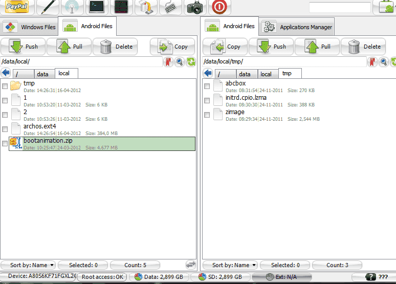

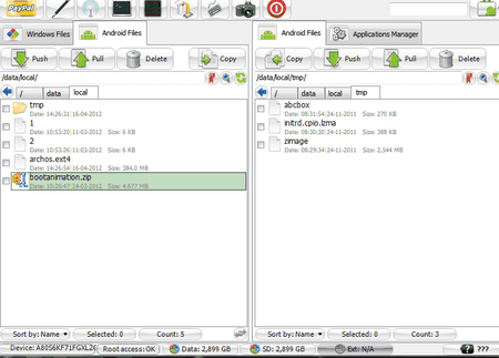

Ich habe mal ne frage..... kann ich die dateien eigentlich in /data/local u. /data/local/tmp/ löschen die ich fürs rooten kopiert habe oder ist dann mein root weg .

Hallo BenZ,
die Dateien 1&2 kannst du löschen.
Bei den anderen verstehe ich nicht so ganz wie diese dort hin gekommen sind?
Die *.ext4 sollte an sich unter /mnt/storage oder /data/media liegen .
Sollte dies der Fall sein, dann kannst du die Dateien unter /data/local/tmp alle löschen.
Bei dem anderen Ordner sieht es genauso aus.
Sofern du alles nach Anleitung gemacht hast brauchst du zum Schluß nur noch die ext4 Datei auf dem Gerät lassen-
die Dateien 1&2 der Anleitung sind doch zImage Initramfs oder täusche ich mich da?
Bei dem Befehl /data/local/1 bekomme ich immer eine Fehlermeldung(syntax error)
Die befehle sind doch /data/local/zImage und /data/local/initramfs.cpio.lzo oder?
