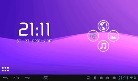

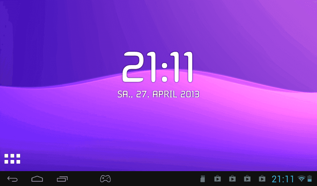

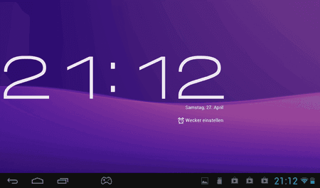

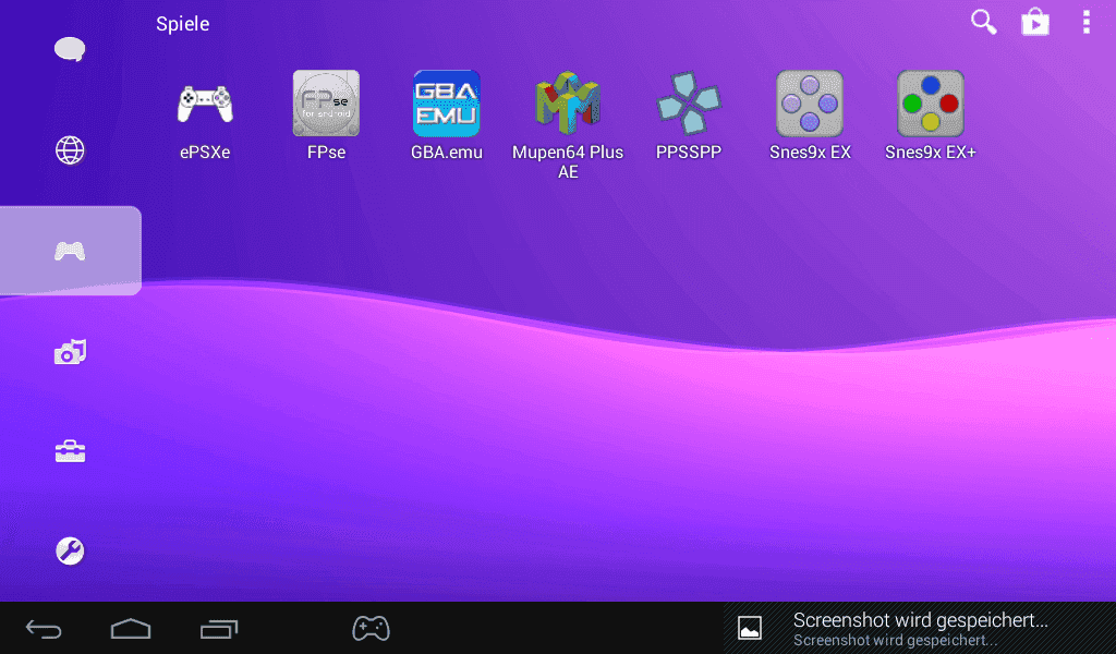

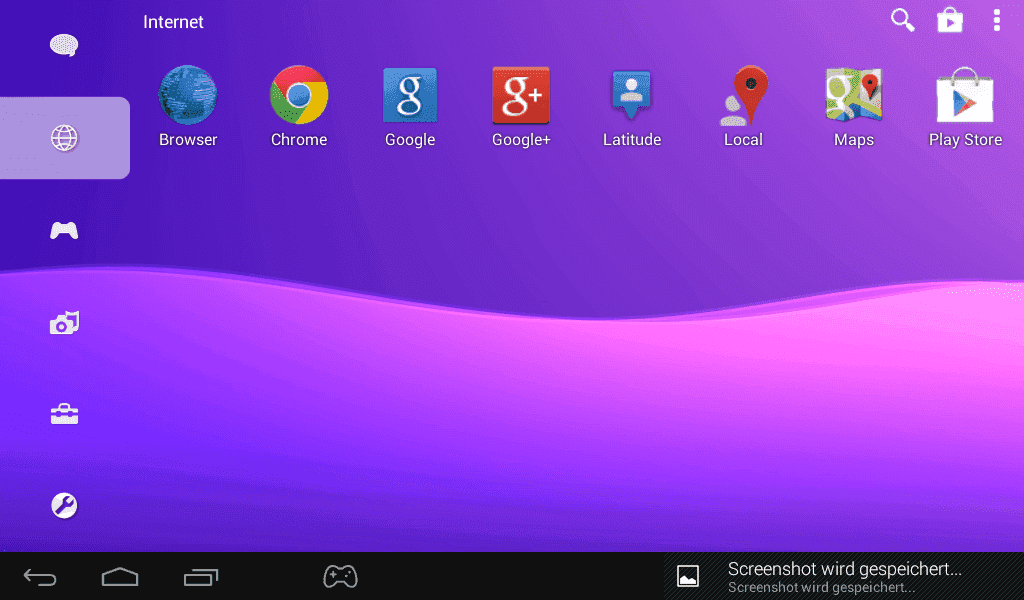

Danke. bin auch gerade dabei meine eigene Custom Firmware zu basteln mit SmartLauncher und einem netten PSP styled Theme.
Einfacher gehts nicht und perfekt für das Gamepad !
muss mich auchnoch für die passenden Musik/video apps entschdeiden aber die von Archos sind schonmal nicht schlecht da einfach und übersichtlich.
Hier mal ein vorgeschmack:
(und ja der Hintergrund ist das original Livewallpaper portiert vom Xperia Play)
