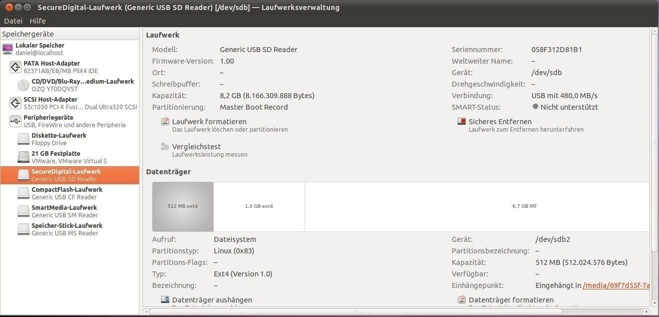

Ich glaube Du hast die Partitionen in der falschen Reihenfolge erzeugt.
Die Reihenfolge hatte sich, glaube ich, mit 0.5 geändert.
Leider finde ich die alten Installationsanweisungen bei den XDAs nicht mehr.
So hat die 0.6 bei mir die Karte partitioniert.
Edith sagt: Ich habe damals definitiv erst die EXT4 (512 MB), dann die EXT4 (1024 MB) und mit dem Rest die VFAT erzeugt (natürlich noch ohne die Formatierung durchzuführen).
Das habe ich aber alles per Terminal mit den Befehlen von Sauron gemacht. Die GUI habe ich dafür nicht verwendet.
So wieder der selbe Fehler - ich versuchs mal mit deiner Partitionierung, Uruk 0.6 und der geänderten init für internen Speicher ... melde mich dann wieder :p
PS: Wenigstens bootet Uruk 0.6 mit Bootscreen wieder - obwohl die Fehlermeldung immernoch kommt :(
SO EDIT: Neu Partitioniert - SELBES PROBLEM :(
