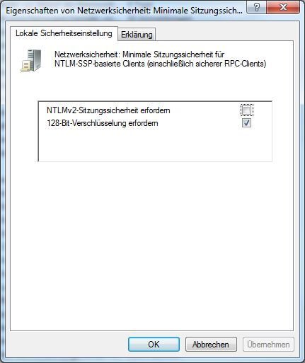

Hi fnetf,
Ich habe Uruk Installiert, übrigens nach Deiner Anleitung (Vielen Dank dafür),
die Lösung für Dein Problem habe ich gefunden :
- In einer Admin CMD, folgendes aufrufen :
secpol.msc
Es startet der "Lokale Sicherheitsrichtlinie" Editor.
- Nun such auf der linken Seite den Zweig "Sicherheitseinstellungen - Lokale Richtlinien - Sicherheitsoptionen"
und geh auf der rechten Seite zum Eintrag
"Netzwerksicherheit: Minimale Sitzungssicherheit für NTLM-SSP-basierte Clients".
- Doppelclick, in dem neuen Fenster (siehe Screenshot) Haken bei 128bit raus.
2x Bestätigen
Kein Reboot Nötig (nur die CMD muss neue gestartet werden)
Dann geht es ohne Probleme, auch eine Suche mit \\IP geht
Noch was, wenn Du auf dem Archos in einem Terminal (unter Root) folgendes eingibts :
# smbpasswd storage
(Anweisungen befolgen)
kannst du das Passwort ändern.
Ciao
Sascha

Hy Sascha vielen Dank erstmal, habe alles genau so gemacht, klappt aber leider trotzdem nicht !
Wie verbindest Du das Netzlaufwerk von Windows 7 aus ?
Hi fnetf,
ich habe über Start Suchfeld \\IPvonArchos eingegeben, dann öffnete sich Explorer mit dem Ordner Storage - Öffnen - User Pass eingeben. Da konnte ich alle Ordner und Dateien von Archos sehen und öffnen. Im Explorer kannst Du das Netzlaufwerk verbinden (alt drücken um Menue einzublenden), Extras.
Ciao
Sascha
