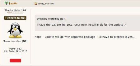

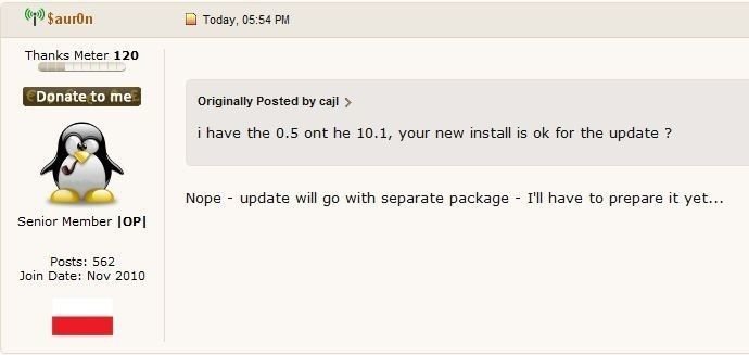

Das Paket ist doch nur für eine komplette NeuInstallation oder Matthias ?
$aur0n bastelt noch an einem Update Paket !
