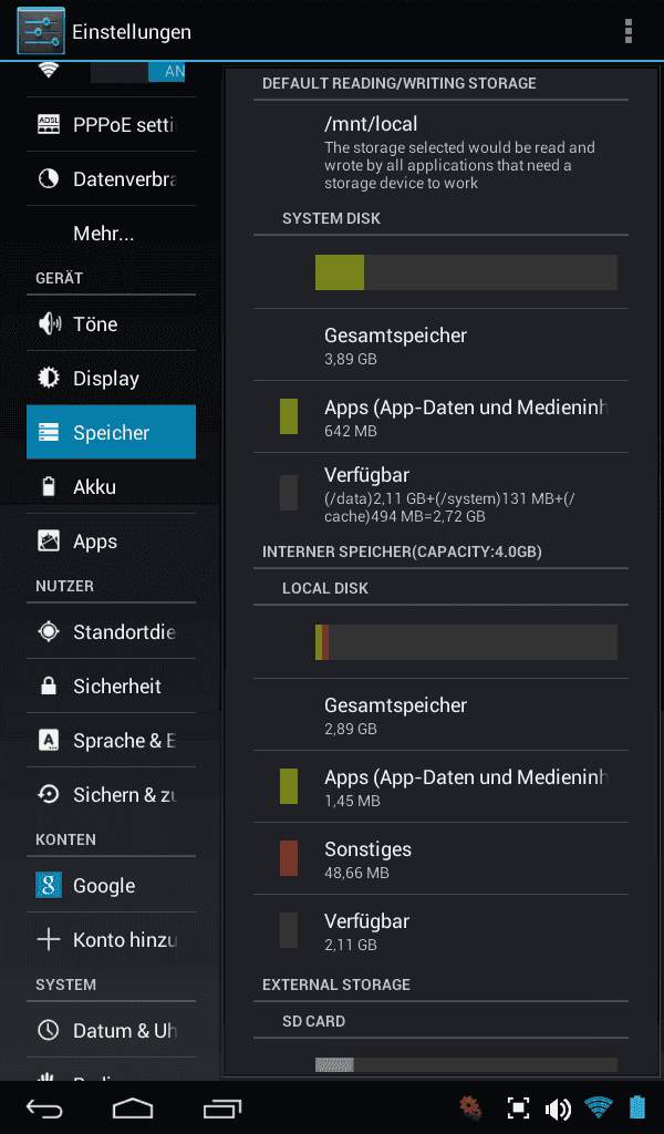

ich habe die ganze Nacht Rum experimentiert
und bin jetzt bei der soft WM8850_Universal_Uberoid_v0.7b_JB_4.1.1_[TechKnowForum.net]
mit der bearbeitete Firmware +Eken_MID10.1_W10A_8235_FT5406.fwc
die ist auch pre rootet
die meine Ansicht nach die bessere Variante ist
bei der hat man nach der Installation nur ein mount punkt
mnt/locale (sonst 2 mnt/intern & mnt/locale) und hat dementsprechend
gb zu verfuegung ich habe jetzt nach dem ich meine apps installiert habe
+ die vorinstallierten etwas mehr als 2gb noch zu verfuegung
sonst die soft rockttttttttt ;)

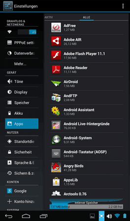

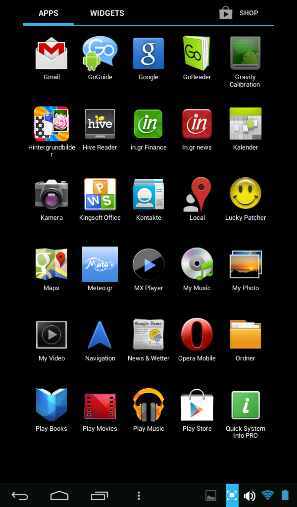

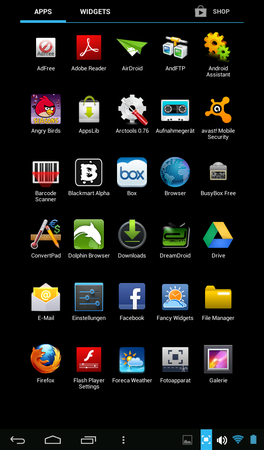

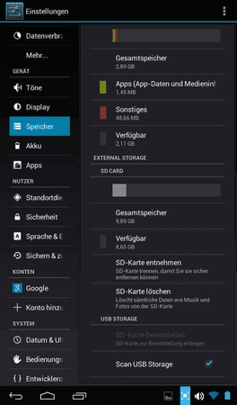

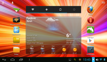

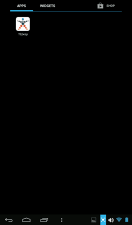

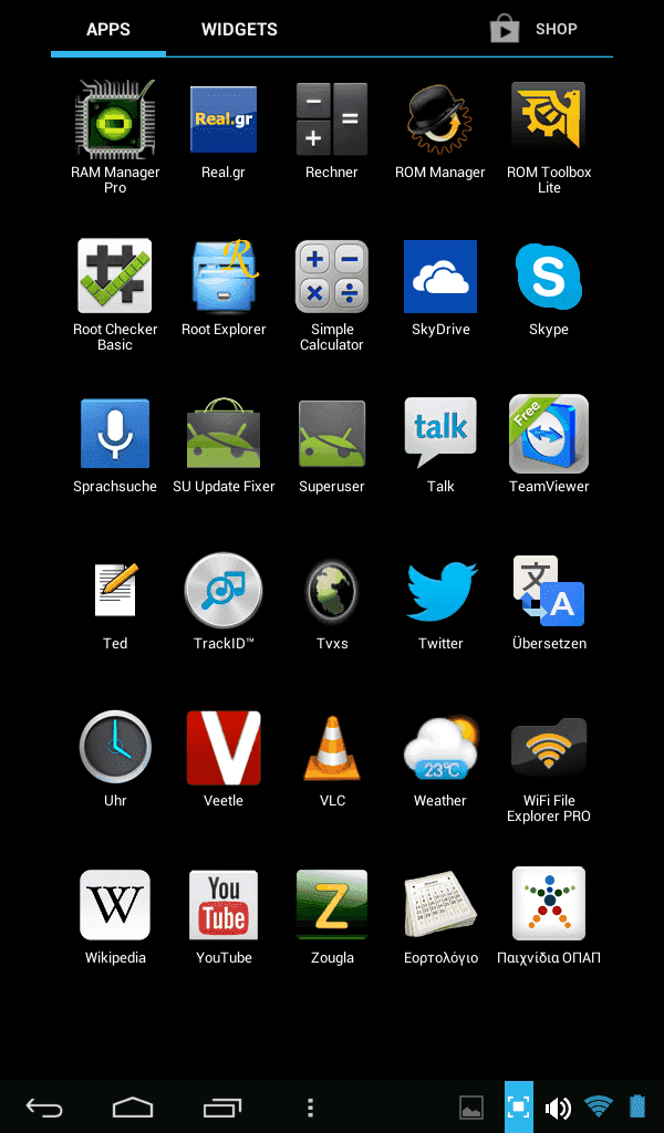

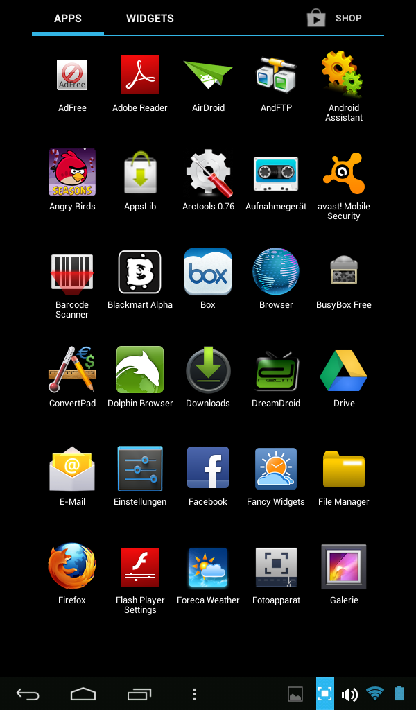

ein paar Screenshots WM8850_Universal_Uberoid_v0.7b_JB_4.1.1_[TechKnowForum.net]
