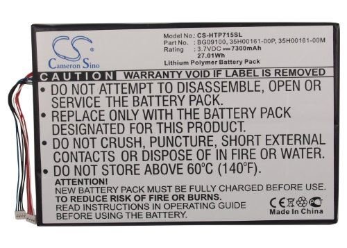

nachdem mein Akku sich über Nacht einmal tiefentladen hatte, ist die Akkulaufzeit meines Tablets auf ca. 2-3 Stunden gefallen. Also musste ein neuer Akku her. Nachdem ich das Tablet mal geöffnet hatte (nach der Anleitung hier im Forum) wollte ich auch gleich einen größeren Akku einbauen, da ja noch ein Haufen Platz im Gehäuse war.
Mein Problem war, dass ich keinen Akku mit den passenden Maßen und der passenden Kapazität gefunden habe (der alte Akku hat ja 5000 mAh und ich wollte mindestens 7000 mAh).
Ich habe mir dann auf gut Glück einen Akku für das HTC Jetstream Tablet bestellt (7300 mAh, Amazon, 31 €), weil ich nirgendwo die Maße dieses Akkus herausfinden konnte (aber dem Bild nach müsste die Größe passen).
Nachdem der Akku geliefert wurde die freudige Überraschung: Er passt wie angegossen für unser Tablet!
Also Lötkolben aus dem Keller geholt, alten Akku raus, neuen Akku rein und siehe da, das Tablet geht an und lässt sich laden. :)
Über die Akkulaufzeit kann ich leider noch nichts sagen, da ich den Akku gerade erst eingebaut habe.
Noch ein paar Hinweise für Leute die es mir gleichtun wollen:
Der HTC Jetstream Akku kommt mit zwei montierten Steckern, in denen jeweils 4 Kabel verbaut sind, also kommen insgesamt 8 Kabel aus dem Akku (s. angehängtes Bild).
Aber keine Angst, wir können ihn trotzdem für unser Tablet verwenden:
Als erstes schneiden wir alle Kabel kurz hinter den Steckern ab. Alle roten und schwarzen Kabel müssen dann etwa 2 mm weit abisoliert werden, da wir sie für den Anschluss des Akkus benötigen. Das weiße Kabel brauchen wir für unser Tablet nicht, da es der Temperaturmessung im Akku dient, was unser Tablet aber nicht macht (s. alter Akku --> nur zwei Anschlüsse). Das blaue Kabel liegt einfach auf Masse, dient aber wahrscheinlich als Masseanschluss für die Temperaturmessung, dehalb brauchen wir es auch nicht. Ich habe diese beiden Kabel einfach mit einem Stück Isolierband auf den Akku geklebt, damit nicht irgendwann ein Kurzschluss entstehen kann.
Die drei roten und schwarzen Kabel löten wir nun an die + bzw. - Anschlüsse in unserem Tablet (da wo der alte Akku auch angeschlossen war). Die ANschlüsse sind groß genug dass man locker die drei Kabel darauflöten kann.

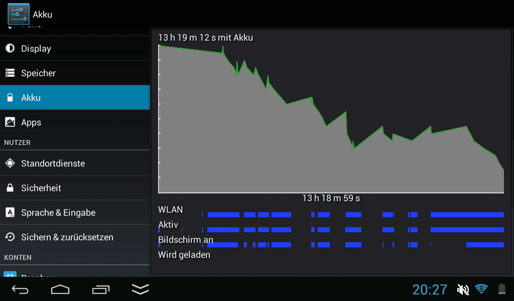

So hier mal eine Entladekurve.
Der Verlauf ist typisch für das Ultimate Jelly Bean Rom denke ich, also hier gibt es keine Probleme durch den neuen Akku.
Die Zeit mit eingeschaltetem Bildschirm wurde von BetterBatteryStats mit 5h33m angegeben, liegt also im Bereich der 5-6- Stunden die ich vorhin schon genannt habe. Nutzung war wie oben angegeben (also nicht nur Bildschirm an und Idle sondern durchaus mit CPU Last). Der Akkustand zum Zeitpunkt des Screenshots war 15%, also noch nicht komplett leer. Somit müssten 6 Stunden durchaus erreicht werden können.
Ich habe jetzt keinen direkten Vergleich mit dem noch funktionierenden Originalakku, da meiner ja durch eine Tiefentladung zerstört war.
Vielleicht kann ja jemand mal ungefähre Werte des Originalakkus mit dem Ultimate Jelly Bean Rom posten um einen direkten Vergleich der beiden Akkus zu bekommen.

Die Zacken in der Betrieanzeige sind Spannungsschwankungen bei Last.
weshalb 5 % schwankungen eher die Regel als die Ausnahme sind.
Somit richtig erkannt das Tap misst die Spannung für die Anzeige nicht die
Milliampere. Und damit erklärst sich auch die Anzeige. Endladekurve sprich
spannungsabfall der als Akku in 1000% dagestellt wird.

Noch eine Frage an Brow71189: Weißt Du, wie lange der neue Akku laden muss, bis er voll ist?
Freut mich dass ich dir helfen konnte mit meinem Thread ;)
Ich habe damals alle drei roten bzw. schwarzen Kabel genommen damit nicht durch einen zu hohen Strom das Kabel verschmort weil die einzelnen Kabel schon sehr dünn sind. Aber wahrscheinlich reicht eines trotzdem völlig aus :)
Wenn der Akku ganz leer ist kann es schon mal 10 Stunden dauern ihn wieder ganz voll zu laden. Das AN10dg3 war ja schon immer ziemlich langsam beim Laden und mit dem größeren Akku braucht es dann nochmals länger.
Ich würde sagen da der Akku ca. die 1,5 fache Kapazität des Originalakkus hat ist auch die Betriebsdauer und die Ladezeit ungefähr 1,5 mal so lang. Haut meiner Erfahrung nach ziemlich gut hin ;)
