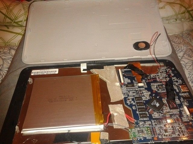

so sieht das 10d g3 von innen aus.

keine angst, das ist nicht zu sehn!
Reaktionen: heinerlei
Wie hast Du es geöffnet?
Genial ! Ich wollte das Gehäuse auch schon öffnen und was gegen diese Druckstellen unternehmen. Ich kann mich der Frage wie Du es geöffnet hast nur anschließen.
Kann mir mal einer sagen wie das mit dem Bedanken geht ? Ich finde den Button ums verecken nicht :)
Geilomat......:thumbsup: ist ja nicht viel drinnen :ohmy:.....
Aber wie willst Du die Druckstellen jetzt beheben!? Schaumstoff reinlegen?

so, jetzt mal langsam. ich habe die schrauben entfernt (auf der seite mit den anschlüssen) und die rückseite durch leichtes ziehen (fingernägel zwischen grauer rückseite und schwarzem display auch auf der anschlussseite) vorsichtig entfernt. der lautsprecher befindet sich an der rückseite und ist per kabel mit der vorderseite verbunden, also vorsicht!
das problem mit dem weißen displaypunkt konnte ich nicht lösen, also lebe ich jetzt damit oder es steht demnächst nochmal ein umtausch an, das wäre dann schon der 3te. langsam bin ich entnervt und in meiner filiale gibt's das pad auch nicht mehr. für schaumstoff ist so gut wie kein platz.

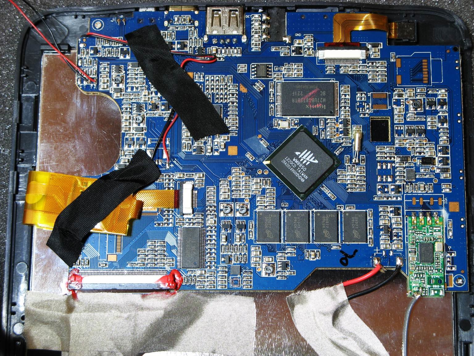

Gibts mehr Bilder ?
Besonders die Platine würde mich interessiern, usb und sd-slot..

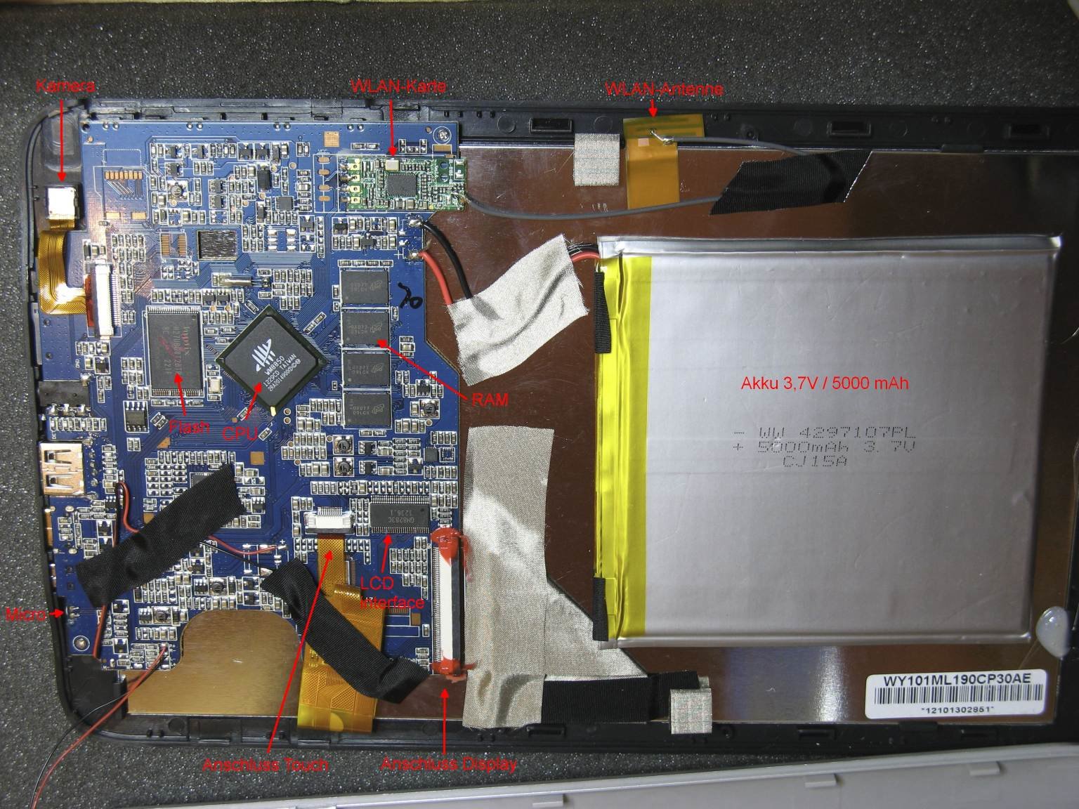

Also, um die Neugier (meine und eure) zu befriedigen, habe ich das Gerät zerlegt, noch 2 Bilder gemacht und beim ersten dazugeschrieben, was man da sieht.
Aber erst noch eine Ergänzung zur Demontageanleitung von Andro_Ed: die Rückseite ist rundum durch Rastnasen verriegelt, also erst Rückwand und Vorderteil an der Stelle mit den Schrauben mit den Fingern auseinanderziehen, und sich dann von dort aus rundherum arbeiten. Wenn man das mit den Fingernägeln macht, bleiben keine Schäden am Gerät zurück.
Die Bilder sind wohl weitgehend selbsterklärend. Noch ein paar Antworten:
  1. Die Empfindlichkeit des Displays gegen Druck auf die Rückseite dürfte daran liegen, dass die Rückwand auf den Akku drückt und dieser wiederum auf die Rückseite des Displays.
  2. Wie man sieht, ist die WLAN-Antenne direkt an die WLAN-Platine angelötet. Die Notebook-Antennen kann man also nicht anstecken, sondern müsste sie anlöten. Ob die freien Lötpads auf der Platine zum Anschluss einer zweiten Antenne vorgesehen sind, weiß ich nicht - aber mein Gerät funktioniert auch mit einer Antenne sehr gut.
  3. Zumindest in meinem Gerät befindet sich definitiv nur 1 Akku mit 5000 mAh, der mit einer roten und einer schwarzen Leitung angeschlossen ist.
  4. Ein GPS-Modul ist nicht zu sehen. Würde mich auch wundern, wenn bei dem Preis ein Modul eingebaut wäre, das nicht genutzt wird.
Reaktionen: NB3000 und avalon666
