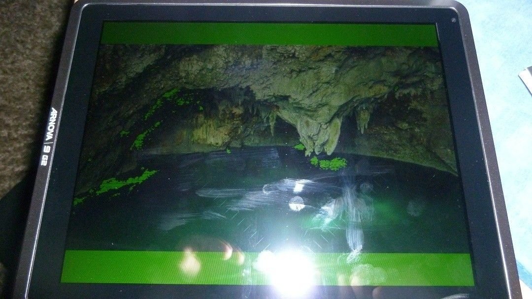

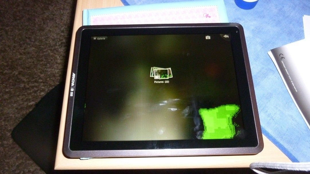

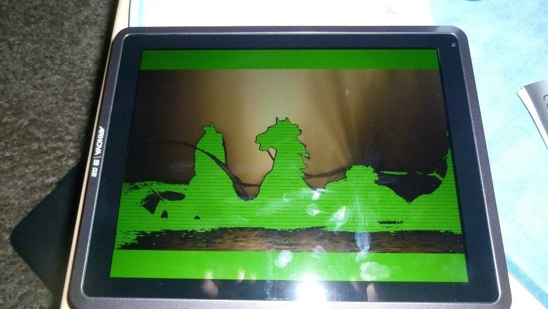

Hi,
hab gerade mein Arnova 9 g2 aus dem Ebay-Wow verkauf bekommen. Leider macht das Display zicken. Alles was schwarz sein sollte ist grün. Ich veruch mal ein paar Fotos anzuhängen.
Das Display war auch etwas schmutzig, irgendwie habe ich das Gefühl dass es ein defekter Rückläufer war. Oder ist da irgendeine Einstellung falsch?

Beim ersten Inbetriebnehmen muß man nichts einstellen - lief bei mir sofort -
auch von ebaay-wow erworben.
Da wird wohl was defekt sein - kannst ja kostenlos zurücksenden.
Reaktionen: Daniela82
habs auch übers wow-ebay, meins war orginal verschweißt, einstellen musste ich auch nichts.
verschweißt war meines auch
