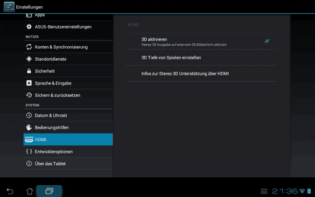

Ohne Kabel sagt mir mein TV Kein Signalkabel gefunden. Wenn ich das Prime anschließen switcht die Meldung auf "Kein Signal" Am Prime hab ich auch keine Meldung das ein TV/Monitor wie auch immer angeschlossen wurde. Kommt man in dieses "Spezial" Menu auch rein wenn keine Notification erscheint? Welcher Menupunkt ist das? Ich konnte bisher nichts finden.
Ich bin noch auf Arbeit, im Laufe des Abends schicke ich dir einen Screenshot. Der Menüpunkt ist in den allgemeinen Android Einstellungen egtl nicht übersehbar.
Wie gesagt, ich vermute, dass dein Kabel oder dein Prime ein Problem haben.

Hier der Screenshot.
