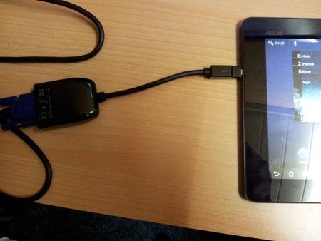

da das Prime mein Notebook ersetzen soll, musste ich mir natürlich einen Anschluss für den Bildschirm besorgen. Ich möchte nun mal meine Erfahrung teilen.
Zum einen habe ich dieses Kabel bestellt: mumbi Micro HDMI Kabel 1080p - vergoldete Kontakte: Amazon.de: Elektronik Es klappt wirklich problemlos. Einführen ließ es sich sehr einfach, hielt aber auch fest. Bei dem Kabel hatte ich vorher auch keine Bauchschmerzen.
Dagegen hatte ich bei dem Gerät etwas Bedenken: Samsung NP 900X3 Micro-HDMI auf VGA Adapter: Amazon.de: Computer & Zubehör Ich brauchte unbedingt ein Kabel für VGA, da die Uni noch nicht auf dem neusten Stand ist. Der Micro HDMI Stecker ging etwas schwer in das Prime, hält dann aber gut. Erkannt wurde die Verbindung vom Prime auch sofort, daher bin ich auch von dem Adapter begeistert.

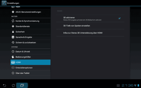

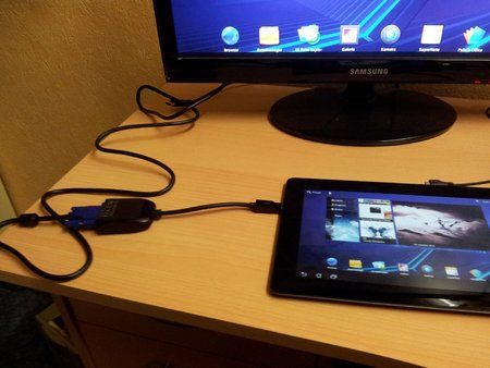

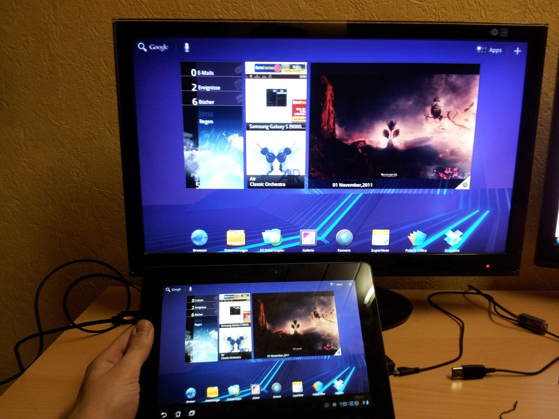

Noch ein paar allgemeine Dinge: sobald man das Kabel drin hat, zeigt das Gerät unten eine Notification an. In den Einstellungen kommt ein extra Punkt hinzu, wo man 3D einstellen kann, was unterstützt wird. Das war mir auch neu. In 2 Wochen kann die Funkktion testen, ich bin gespannt, ob es wirklich so gut klappen wird. Ich habe das Prime an einen Full HD Bildschirm angeschlossen. Als Größe gibt es 1280x720 Pixel aus. Die restlichen 80 entsprechen der Statusleiste, die nicht mit angezeigt wird (zum Glück, sonst würde ich wahrscheinlich aus Gewohnheit noch auf den Monitor fassen, ist mir vorhin passiert :blushing: ). Leider rechnet das Gerät die Auflösung nicht hoch, Full HD auf den Monitor wäre cool gewesen. So ist das Bild natürlich pixlig. Ich bin gespannt, wie sich das Tablet mit den Beamern in der Uni verträgt. Darüber kann ich dann nächste Woche berichten.
Noch eine Notiz. Sobald das Micro HDMI Kabel verbunden wurde und die Verbindung auch angezeigt wird, funktioniert nur noch der Landscape Modus. Finde ich etwas ärgerlich, da ich eine App präsentieren muss und es dabei Unterschiede zwischen Portrait und Landscape gibt. Auf der anderen Seite ist es logisch, weil sich der externe Bildschirm nicht mit dreht.
Ich hoffe ich konnte helfen. Von mir gibt es für die zwei Kabel eine klare Kaufempfehlung!

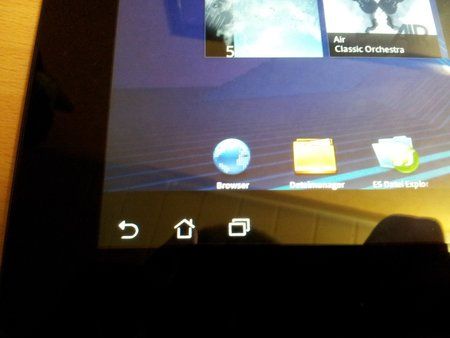

Edit: Ich hänge noch ein paar Bilder an. An der Statusbar sieht man auch, dass diese angepasst wird (mit HDMI Kabel ist sie größer)

wie versprochen noch ein kleines Update: Ich habe das Tablet bei mir auf Arbeit an einen 4:3 Bildschirm angeschlossen. Leider passt sich Android nicht an und das Bild wird die Höhe gezogen. Gleiches war auch bei einem Beamer in der Uni der Fall. Ein anderer Beamer, der 16:9 unterstützt, funktionierte problemlos.
