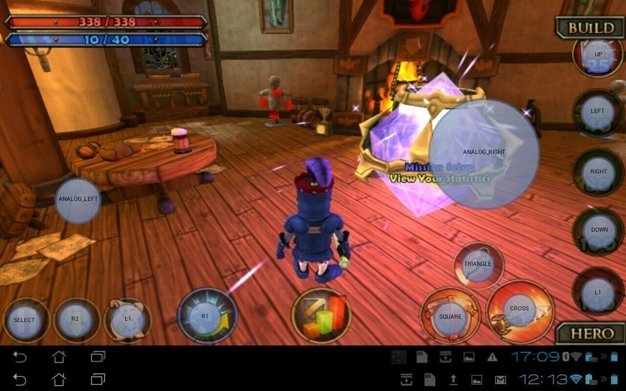

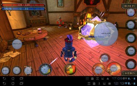

...kauft euch die App "SixAxis"...das ist echt eine super Software und ihr könnt alle...ich betone ALLE Games mittels TouchProfile mit dem PS3-Controller WIRELESS per BT zoggen !
hier nochmal ein BeispielScreenshot wie ihr reine "TouchGames" mit dem PS3-Controller fit macht...nennt sich wie gesagt "Touch Profile" und das Game "DungeonDefenders" spielt sich damit 1a.
genauso macht ihrs mit ALLEN Emulatoren...aktiviert TouchControl (damit die Buttons auf dem Screen angezeigt werden), macht ein Screenshot, ladet den Screenshot in die SixAxis-App UND erstellt dann ein Profil...z.B. "N64-Steuerung"
Die Buttonzuordnung/Analogstickzuordnung erfolgt einfach per Drag&Drop.....aktiviert am Schluss das entsprechende Profil & ab geht die Wurst ! :scared:
Funzt 1a...in Reckless Racing 2 z.B. bin ich jetzt im Multiplayer quasie unbesiegbar, dank extrem fein abgestimmter Analog-Joy-Kontrolle ! ...geht mit der Kombi: "TouchScreen+Wurstfinger" gar nicht so genau ! :flapper:
PS: aktiviert zum Testen in den Entwickleroptionen das "optische Feedback"...dann seht ihr euren "magischen Finger" auf dem Screen...obwohl ihr ihn gar nicht berührt...die SixAxisApp simuliert halt echte Fingerbewegung...es lebe ROOT ! :D
Screenshot von der SixAxis-App bei der TouchProfile-Konfigurierung...die Buttons sind später im Game logischerweise NICHT zu sehen ! ;)
