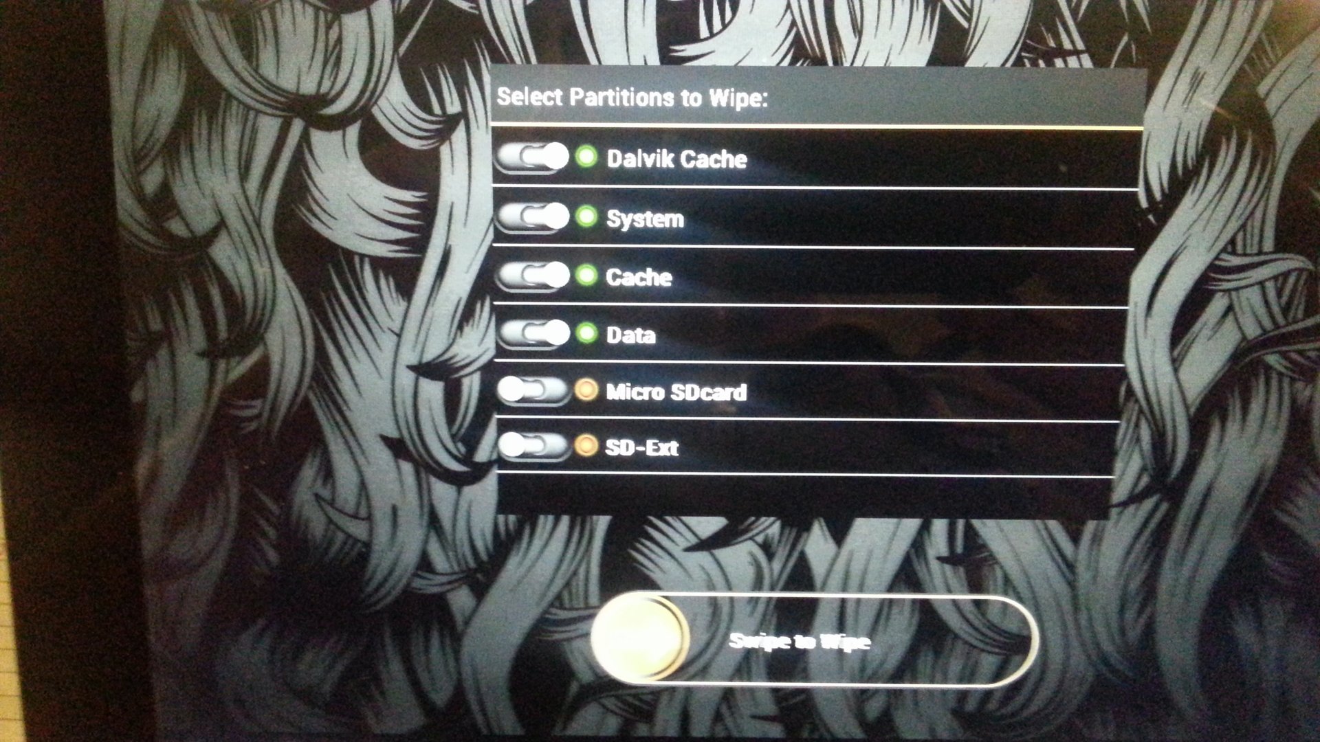

Dann lade bitte die Rom Datei noch einmal komplett neu runter. Kopiere das File auf eine Externe Micro SD Karte. Datenträger Sicher entfernen unter Windows. Dann ins Prime schieben. In das TWRP starten. Full Wipe machen. Dann die Rom flashen.
Ja, habe ich bereits 2 mal gemacht! Und zwar diese! Aaaaber ich mach es nochmal!
Und soviel zum Wipe..., siehe Anhang!
Wie gesagt, das Recovery ist mit Androwook, und sieht sogar gut aus! Aber weiter komme ich nicht! muß aber das laden noch abwarten! Dachte nicht das ich hier noch so nerven muß!

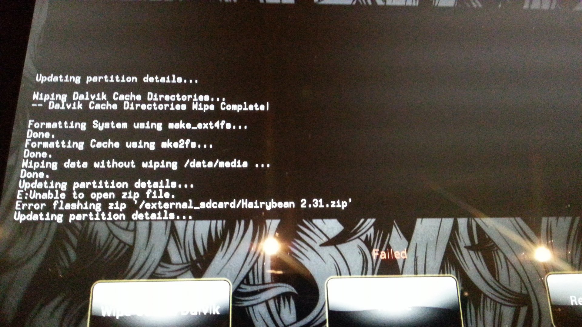

Trotz anderer MicroSD ... Failed....
So siehts aus...

Habe ich selbstverständlich bereits ausprobiert! Und das direkt am Motherboard des PC's! Immer das gleiche Ergebnis! Selbst die Karte habe ich in verschiedenen Formaten formatiert! nichts geht!

Dann weis ich auch nichtmehr weiter. Da stimmt irgendwas mit der Datei nicht würd ich sagen. Aber Fern Diagnosen sind immer schwierig. Ansonsten wieder Downgraden und ne andere Rom flashen.
