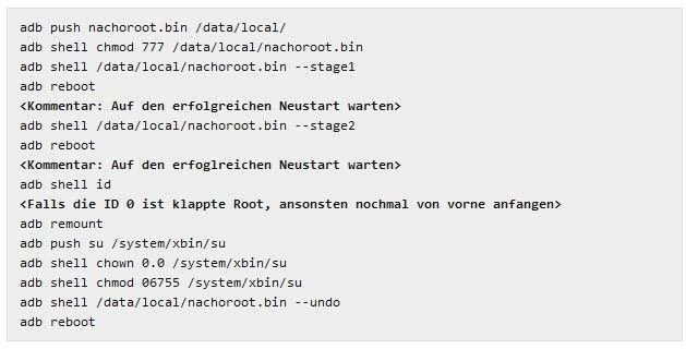

Hallo Zusammen,
gerade gefunden....
offensichtlich ist der Root trotz Bootloader-Lock schon möglich.
Deutsche Site Nodch.de:
HowTo: Root für Asus EeePad Transformer Prime mit NachoRoot
Englische Site Androidpolice.com:
[Exclusive] 'NachoRoot' Brings Root Access To The Transformer Prime, Even With The Newest Firmware
Englische Site Rootzwiki.com
Root for Transformer Prime - all firmwares jan 3rd 2011 - RootzWiki
Englische Site XDA-Developers.com
[ROOT] NachoRoot - supporting all firmware jan 3rd 2-11 - xda-developers

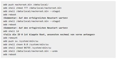

draig schrieb:
Bei mir hat der viperMOD leider nicht funktioniert. Ich habe das OTA-Update (HTK75.DE_epad-8.8.3.33-20111223) zuvor eingespielt.
M.E. hat das Script nicht lange genug gewartet, bis der Reboot abgeschlossen und das Device wieder erreichbar war. Insofern kam die Fehlermeldung: 'device not found'. Mit NachoRoot von Hand (das viperMOD automatisiert wohl die Abfolge der Eingaben) habe ich dann root erzielt :drool:.
Ok, gut zu wissen, bei mir ging das Autoscript. Scheint dann wirklich an der Wartezeit zu liegen, dann wissen zukünftige Leute bescheid.
Also: Autoroot testen, wenn es funktioniert super, wenn nicht dann alles von Hand machen ;).
Also die Info hat mir doch gefallen :D
Habe mein Prime (32GB Version) gestern mit dem Windowsprogramm viperMod erfolgreich gerootet. War sehr einfach, kann ich nur empfehlen.
Hatte nach Erhalt meines Primes auch das OTA Update gemacht und dennoch keine Probleme.
