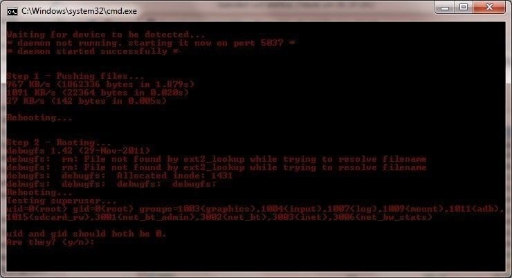

Bevor ihr den Root per Batch macht, bitte den neuesten OTA-Rootkeeper & SuperUser aus dem App-Store installieren...bei mir hat es reibungslos geklappt (trotz Debug-Fehlermeldung im DOS-Fenster --> siehe Screenshot)
Viel Glück !
Funktioniert es jetzt doch mit dem OTA-Rootkeeper? Oder sollte man OTA-Rootkeeper & SuperUser prophylaktisch aktualisieren, bevor man den Batch ausführt? Macht das denn Sinn?

OK...ich versuch's:
Als ich gestern das Update fuhr ließ sich danach die SuperUser-App nicht mehr starten, Hinweistext: "App SuperUser nicht gefunden" ...und das obwohl noch das Icon vom Superuser (der AndroidPirat) auf dem Desktop war, deswegen MUSSTE ich den Superuser aus dem AppStore neu installieren.
Die neue Version der SuperuserApp startete dann auch, obwohl ich noch keinen Root durchgeführt hatte...
Den OTA-Rootkeeper hab ich neu installiert da meine alte Version Probleme mit dem RootBackup unter .28 hatte...weiß allerdings nicht mehr welche Version ich vorher hatte... :rolleyes2:
Also prinzipiell können diese beiden Apps auch nach dem Root auf den neusten Stand gebracht werden...sorry für die gestiftete Verwirrung ! ;)
