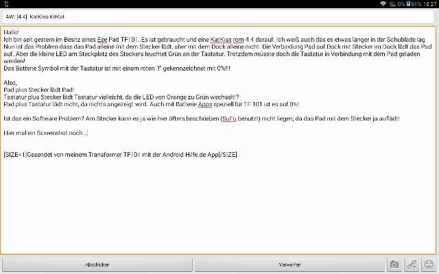

Hallo!
Ich bin seit gestern im Besitz eines Eee Pad TF101. Es ist gebraucht und eine KatKiss rom 4.4 darauf. Ich weiß auch das es etwas länger in der Schublade lag. Nun ist das Problem dass das Pad alleine mit dem Stecker lädt, aber mit dem Dock alleine nicht. Die Verbindung Pad auf Dock mit Stecker im Dock lädt das Pad auf. Aber die kleine LED am Steckplatz des Steckers leuchtet Grün an der Tastatur. Trotzdem müsste doch die Tastatur in Verbindung mit dem Pad geladen werden!
Das Batterie Symbol mit der Tastatur ist mit einem roten "!" gekennzeichnet mit 0%!!!
Also,
Pad plus Stecker lädt Pad!
Tastatur plus Stecker lädt Tastatur vielleicht, da die LED von Orange zu Grün wechselt!?
Pad plus Tastatur lädt nicht, da nichts angezeigt wird. Auch mit Batterie Apps speziell für TF 101 ist es auf 0%!
Ist das ein Software Problem? Am Stecker kann es ja wie hier beschrieben (SuFu benutzt) nicht liegen, da das Pad mit dem Stecker ja auflädt!
Hier mal ein Screenshot noch...
Es ist ein Modell mit Simkarte das aber bei mir nur über Wlan betrieben wird.
Gesendet von meinem Transformer TF101 mit der Android-Hilfe.de App
So nach einem neuen Versuch Diese Aktuelle rom zu flashen, hat es funktioniert! Obwohl ich mich nicht mit TWRM oder so aus kenne. War aber recht einfach.
Und siehe da, beide Batterie anzeigen funktionieren! Ich hoffe es klappt dann auch mit Blauzahn, das sich nicht aktivieren ließ. :)
