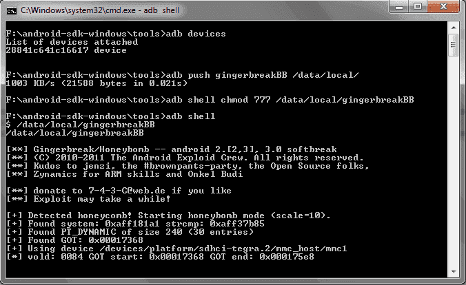

Also irgendwas stimmt bei mir nicht:
schon bei Schritt 8 sagt die cmd-Shell: "device not found".
Wo liegt der Fehler?

Hab vorhin meinen Transformer bekommen und wollte jetzt rooten.
Doch irgendwie gehts nach Punkt 11. nicht weiter.
Bei 12. heißt es ja
Ich warte jetzt schon ca. 20 min und die raute ist nicht da:blink:
EDIT: Habs jetzt geschafft. Hatte keine SD Karte eingelegt. Solltest du vll. noch in deine Anleitung mit rein schreiben.
Bei mir ist ne Karte drin, aber es kommt trotzdem keine Raute, sondern der Cursor blinkt von Anfang an.
Wenigstens bin ich schon mal bis zu diesem Schritt gekommen...:D
Hab übrigens die BLOB5 genommen. Vielleicht liegt´s daran?
