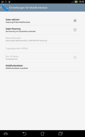

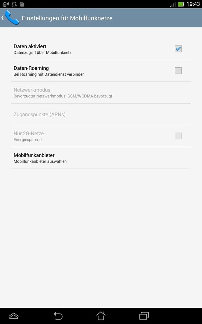

Nachdem ich vorgestern mobile Daten deaktiviert habe, lassen sie sich nicht mehr aktivieren. Unzählige Male habe ich das Fonepad neu gestartet und versucht die Datenverbindung sowohl über die Einstellungen als auch über die entsprechende Schaltfläche in der Benachrichtigungsleiste wieder zu aktivieren, jedoch wird trotzdem keine Datenverbindung mehr aufgebaut. Auch mit einer anderen SIM bleibt die Symptomatik bestehen. Interessant ist dabei, daß mobile Daten in den Einstellungen angehakt sind, jedoch die untergeordneten Einstellungen (Netzwerkmodus, Zugangspunkte) weiterhin ausgegraut bleiben (siehe Screenshot unten).
Ich fürchte ich werde nicht um einen factory reset herumkommen. Was läuft bei Asus eigentlich falsch, daß sie ein Gerät mit derartigen Software Problemen bei einer kardialen Funktion herausbringen, die sie auch nach dem dritten Update nicht zu beheben vermögen?
