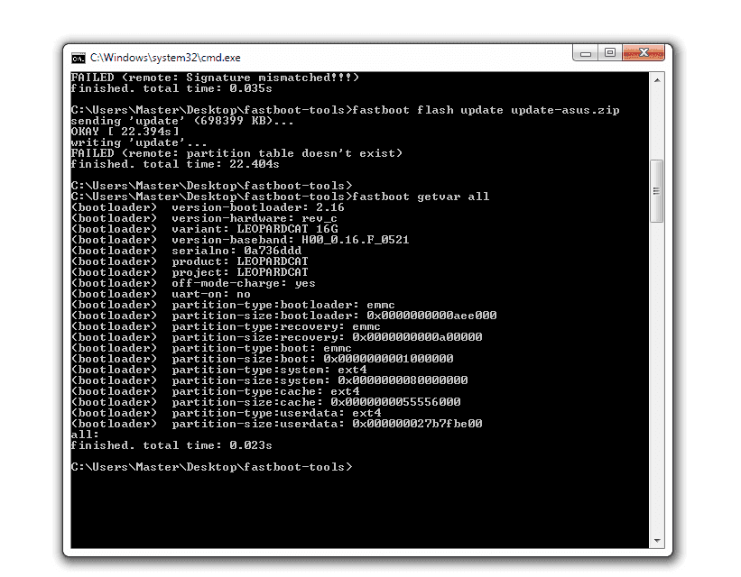

Ich habe folgendes Problem:
ich habe bei meinem Asus Pad versucht ein Costum Recovery mit Rashr. zu Flashen . nach dem Neustart bootet es nur noch in den Fastboot Modus.Ich habe mir von Asus eine Neue Firmware geladen und habe versucht sie zu flashen .bekomme immer die Meldung "Partition table doesn't exist".Unten ist ein Screenshot von Fastboot.

C:\Users\Master\Desktop\fastboot-tools>fastboot devices
0a736ddd fastboot
C:\Users\Master\Desktop\fastboot-tools>fastboot flash recovery StockRecovery.img
sending 'recovery' (32768 KB)...
OKAY [ 1.061s]
writing 'recovery'...
FAILED (remote: size too large)
finished. total time: 1.061s
Au dieser Seite Fastboot: FAILED (remote: data too large) | Bamboopuppy habe ich gelesen das man die fastboot binary updaten soll
Soll ich die auf dem Tab oder die unter Windows.
Gruß Jero

er ist der selbe Fehler wie beim erstem Anlauf
Microsoft Windows [Version 6.1.7601]
Copyright (c) 2009 Microsoft Corporation. Alle Rechte vorbehalten.
C:\Windows\system32>cd C:\Users\Master\Desktop\AdbFastboot
C:\Users\Master\Desktop\AdbFastboot>fastboot devices
0a736ddd fastboot
C:\Users\Master\Desktop\AdbFastboot>fastboot flash recovery recovery.img
sending 'recovery' (20464 KB)...
OKAY [ 0.780s]
finished. total time: 0.780s
