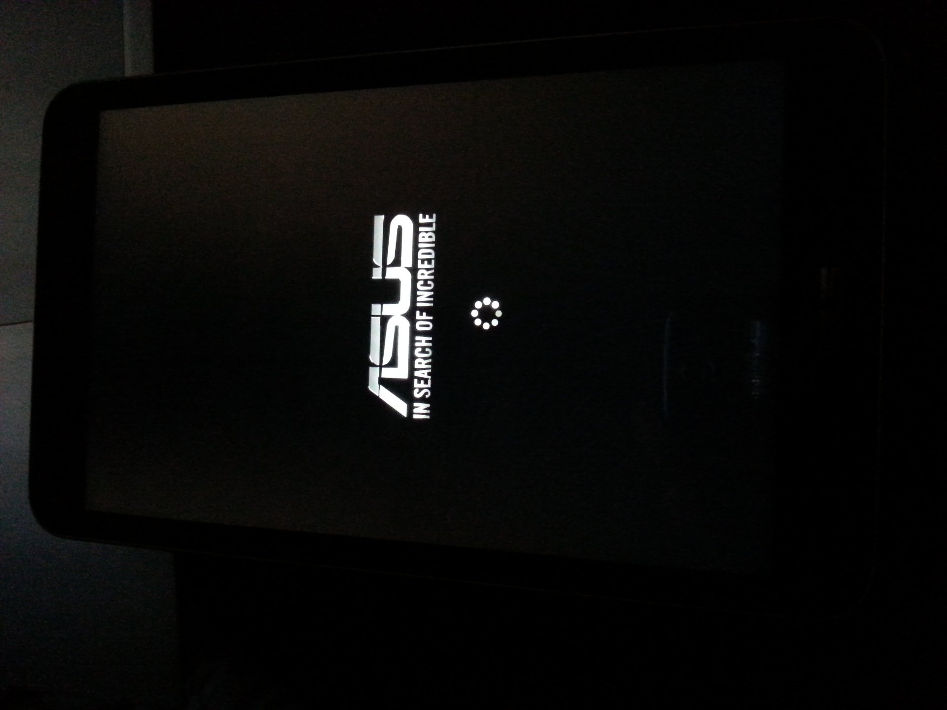

und zwar habe ich folgendes Problem seid gestern.
Ich habe mein Asus Pro Sieben Entertainment Pad gerootet mittels der RootZenFone-1.4.2r App und habe im Anschluss gleich Titanium Backup installiert um die ganzen Apps wie Gymondo und ähnliches zu löschen.
Ich habe dann auch ein paar Apps gelöscht und dann einen Neustart gemacht.
Seid dem kam das Tablet nur noch bis zum Asus Logo und zeigt mir den Ladekreis an, und das vermutlich auch so lange bis der Akku leer ist.

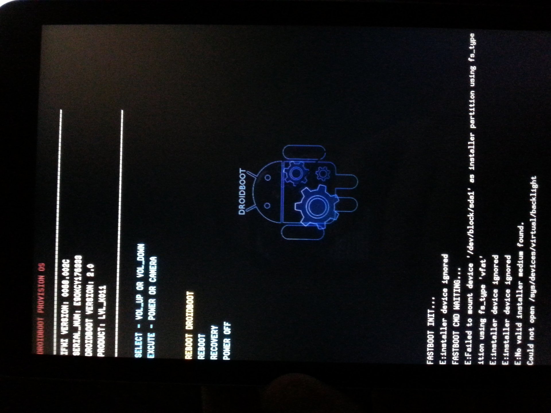

Ich bin dann ins Droidboot gegangen um den Cache usw zu löschen.
Sobald ich auf Recovery gehe, startet das Gerät Neu und man sieht nur noch das Android Männchen mit Rotem Ausrufezeichen.
Im Droidboot wird mir folgendes Angezeigt:
IFWI Version: 0068.0028
Serial_Num: E90KCY058436
Droidboot Version: 2.0
Product: LVL_K011
E: installer device ignored
FAST BOOT INIT...
E: Failed to mount device '/dev/block/sda1' as installer partition using fs_type
partition using fs_type 'vfat'
FASTBOOT CMD WAITING...
2x E: installer device ignored
E: No valid installer medium found.
Could not open /sys/device/virtual/backlight

durch löschen von "normalen" apps kann sehr wohl ein Bootloop entstehen.
Auf diese Problematik habe ich aber schon im anderen Thread hingewiesen: https://www.android-hilfe.de/forum/...ro-7-entertainment-pad-8-gerootet.631672.html
Nun aber zum Bootloop:
Das Gerät erhält keinen Befehl von "außen" z.B einem Computer
FAST BOOT INIT...
Fastboot wird gestartet und der Port geöffnet
Die Partition kann nicht gemountet werden. Auf sda1 liegt, vermute ich mal, entweder ein Image oder die Befehle zum Recovern
Das Gerät wartet auf einen Befehl, bekommt aber keinen.
Es wurde kein Image gefunden, weder auf dem Gerät noch per fastboot
Erklärung: Das Gerät versucht immerwieder eine Wiederherstellung durchzuführen. Von nichts kommt aber nichts, also braucht es eine Datei. Diese sucht das gerät im sda1 und anschließend wird der port für fastboot aufgemacht. Es wartet hier dann auf ne Verbindung zum Computer, der irgendeine Datei rüberschickt. Da aber nichts kommt schlägt das ganze fehl!
In deinem Fall sehen deine Chancen, durch die fehlende Recovery und ein Factory-Image, sehr schlecht aus, da das Gerät nur wenige haben und die Wenigsten die Kenntnisse haben um eine Recovery zu kompilieren bzw. ein Image bereitzustellen. Mit viel Glück findest du ja ein Image, welches du per fastboot an das Gerät schickst und selbst wenn ist nicht gesichert ob dein gerät wieder läuft, da mit der Partionierung auch etwas schief läuft.
Versuch es mal beim Händler und sag ihm dass das Gerät trotz vollem Akku beim Update abgestürzt ist und alles schwarz wurde. Man stellt sich einfach extrem dumm an und vielleicht klappt es :flapper:

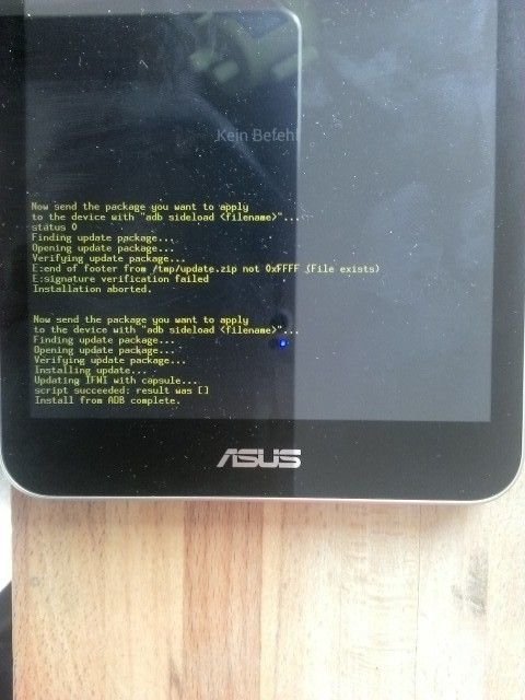

hallo Jungs. Hier den Link zu den recovery SW :drool:
Tablet - ASUS MeMO Pad ME181CX - ASUS
enjoy!
Der ursprüngliche Beitrag von 08:01 Uhr wurde um 08:46 Uhr ergänzt:
kann mir jemand sagen, wie recovered man den pad mit diesem SW? was muss man genau machen?
WOW das sind ja mal gute Neuigkeiten!! Genau genommen ist dies die komplette firmware, nicht nur recovery. Es gibt insgesamt drei FWs jedoch darf man nur die WW version nehmen
http://dlcdnet.asus.com/pub/ASUS/EeePAD/ME181C/UL-K011-WW-3_1_23_172.zip
ich würde mal das versuchen:
1. Recovery starten
"2. sicherstellen das Treiber und adb installiert sind
"2.1 apply update from adb auf dem pad wählen
"2.2 an pc anschließen und cmd (Konsole) starten, dann in das Verzeichnis wo adb liegt navigieren " cd C:\....\
"2.3 "adb devices" Gerät sollte erkannt werden ... recovery ( wenn nicht "adb kill-server" und anderes Kabel/Usb Port oder mit neuer Treiberinstallation probieren.
"2.4 adb sideload "C:\.....\UL-K011......172.zip" (in diesem Fall Klammern bitte mit, wenn leerzeichen im pfad vorhanden sind)
3. hoffen dass es klappt
:smile:
EDIT: Ich lade mir die mal runter, evtl sind modifikationen nötig (genauso wie beim memopad 8 me180a).
Eine andere möglichkeit ist, dass man die datei auf ne sd karte packt und dann in der recovery "apply update from external storage" wählt.
EDIT2: Die zip datei die heruntergeladen wird muss nochmal entpackt werden :winki:

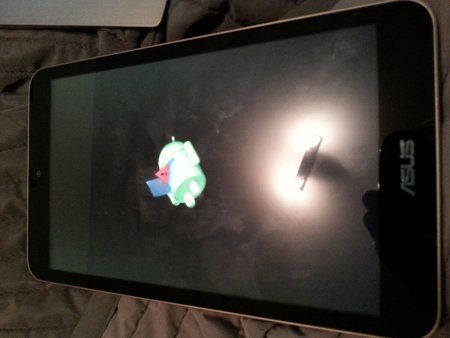

Hier noch ein paar Bilder.
zuerst wie es aussieht in recovery mode. Ich bekomme keine möglichkeit, von der SD Karte irgendwas zu installieren...
danach wie es aussieht wenn ich "recovery" wähle: nur diese eine Ikone, kein Menü, nix mehr.
Drittes Bild zeigt wie das Tablet am boot-up hängt...

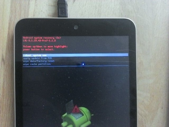

Auch ich bin in der misslichen Lage, dass mein Asus ME181CX nicht mehr will. Genau wie in diesem Thema.
Inzwischen bin ich aber ein klein wenig weiter - Dank euren Hinweisen.
Ich habe herausgefunden, wie man weiterkommt, wenn der tote Androide erschienen ist (siehe Foto von liviumih)
Von vorn:
- Bei ausgeschalteten Gerät die Tasten "Volumen +" und "Power" gedrückt halten.
- Wenn das ASUS-Symbol erscheint, los lassen
- das "Droidboot"-Menü erscheint
- "Recovery" auswählen und starten
- Warten auf den toten Droiden
- es wird auch "Kein Befehl" angezeigt
- Die Volumen-Taste eine Weile gedrückt halten, dann die Power-Taste drücken (Letzteres ist allerdings noch nicht richtig klar: Ich drücke die Volumen-Taste in der Mitte(!), nicht + oder -. Ob das nun richtig ist? Ausprobieren!)
- Jetzt gibt es ein neues Menü
- Hier auswählen: apply update from ADB

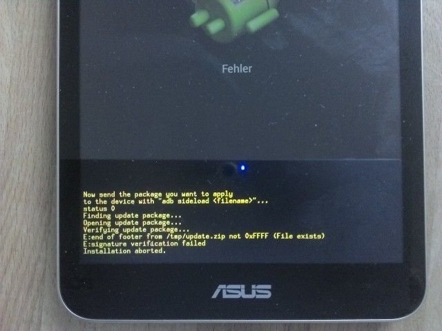

Per USB hängt mein Tablett an einem Linux-Rechner .
Von Asus habe ich ein aktuelles Firmware geladen und einmal ausgepackt (Dank an vietd).
Auf dem Rechner dann adb sideload UL-K011-WW-3.1.23.172-user.zip ausgeführt.
Die Datei wird auch übertragen - dauert eine Weile.
Das Tablett meldet sich dann: es findet es, öffnet es und macht ein "Verifying".
Aber dann kommt eine Fehlermeldung :-( Mist
Die Installation wird abgebrochen.
Wenn ich mit "adb shell" auf das Gerät gehen, kann ich die Datei update.zip nicht finden.
Hat jemand eine Idee, was man jetzt noch so anstellen kann? Danke im voraus.

Die Übertragung funktioniert. Bei der Installation wird eine Fehlermeldung angezeigt, siehe Bild:
"E:end of footer from /tmp/update.zip not 0xFFFF (File exists)

Und deine Update.zip wird also nicht über ADB sideload funktionieren da sie die
Signature verification nicht besteht.
Denke die updater-script müsten angepasst werden, nur wer kann sowas ?

BINGO!!!! :thumbsup:
Hallo DerAxel,
die Info über build.prop war der entscheidende Hinweis.:thumbup:
Zunächst hatte ich UL-K011-WW-3.1.23.172-user.zip entpackt und dort nach build.prop gesucht und im Verzeichnis system gefunden.
Dort liegt auch noch eine zweite Datei namens build.K011_1.prop.
Ich habe dann die Dateinamen ausgetauscht, eine neue Zip-Datei erzeugt, übertragen und - ging nicht, war aber zu erwarten.
Daraufhin bin ich noch mal zurück zur Asus-Seite:
Dort hatte ich mich schon beim ersten Mal gewundert, dass es dort 3 Versionen gibt.
Bei der 1. Version steht "For JP SKU only"
JP=Japan : Habe ich nicht genommen
Dann gibt es noch
BBY=???? : Habe ich nicht genommen
WW=WorldWide?? : Habe ich genommen und bin damit gescheitert.
Jetzt bin ich also zurück und habe die BBY-Version heruntergeladen und ausprobiert und ERFOLG :biggrin:
Natürlich sind meine Einstellungen weg (so was von egal) und das ganze Zeugs von Pro7 ist nicht drauf (ich werde jetzt 3 Tage heulen).
Aber damit kann ich leben, besser als vorher :cool2:
Nochmals Danke an alle Beteiligten
