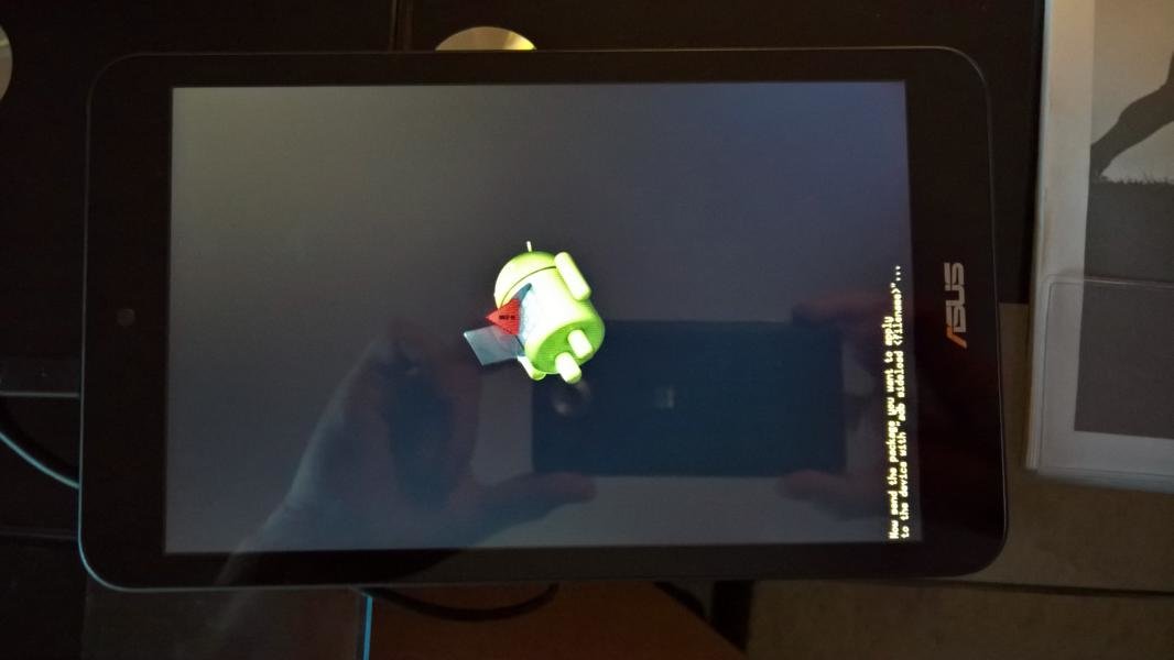

zuerst wie es aussieht in recovery mode. Ich bekomme keine möglichkeit, von der SD Karte irgendwas zu installieren...
danach wie es aussieht wenn ich "recovery" wähle: nur diese eine Ikone, kein Menü, nix mehr.
Drittes Bild zeigt wie das Tablet am boot-up hängt...

Die einzelnen Dateien habe ich mir besorgt. Habe das mein Gerät gstartet und dann ins "Menu" "Recovery". Dort konnte ich eine Option auswählen, mit der man Dateien per ADB aufs Gerät senden kann.
Die Verbindung mit ADB klappt, es wird mir ein Device anzeigt. Wie komme ich aber von dem Schritt weiter?
Wenn ich jetzt einen Befehl über ADB eingebe, bekomme ich eine Fehlermeldung,siehe Bild.
Und wie genau komme ich in den USB-Debugging-Modus?

Also das flashen von dem boot.img und dem system.img geht in FASTBOOT nicht im Recovery!
Aber ich seh gerade ich hatte Vol + und PWR geschrieben. Sorry. Es soll Vol - und PWR sein für Fastboot.
"Vol +" und "PWR" - halten bis Logo - "PWR" loslassen -> Recovery
"Vol -" und "PWR" - halten bis Logo - "PWR" loslassen -> Fastboot
Im Recovery bekommt man nur per ADB mittels adb sideload etwas aufs Tablet, aber das Gerät akzeptiert keine der verfügbaren Images über Sideload, soweit ich testen konnte. Angeblich geht das BBY wohl, hat abe rbei mir nicht geklappt.

Ich bin immer noch nicht weiter. Wie zeigt sich dieses Minimal-System? Nachdem ich die boot.img und system.img aufgespielt habe und das Gerät neustarte, dann kommt eine Ansicht, in der steht das Android upgedatet wird und dann startet das Gerät wieder neu, das wiederholt sich dann ständig.
Nachdem das system.img übertragen wurde und erfolgreich quittiert wurde sollte das Gerät wie nach einem normalen Update hochfahren.
Es kann sein dass sowas wie "xx von 56 Apps aktualisiert" in so nem grauschwarzen Kasten auftaucht.
Wenn dein Tab allerdings nachdem Fastboot flash wieder auf dem toten Androiden landet und dort irgendwas von Update steht, versucht er wohl ein Update das noch auf der SDKarte liegt zu installieren. Das wäre komisch ... evtl. im tethered Recovery die SD-Karte formatieren? (ging bei mir leider nicht .. aber vielleicht bei dir)
Wenn es aber schonmal jenseits des Asus Logo geht sollte das Image drauf sein.
Wenn dann doch irgendwo ein Loop entsteht, wurde vielleicht nicht alles gewiped.
