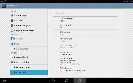

Neue Systemaktualisierung!
Kam heut morgen OTA,
Gesendet von meinem ME302C mit der Android-Hilfe.de App
