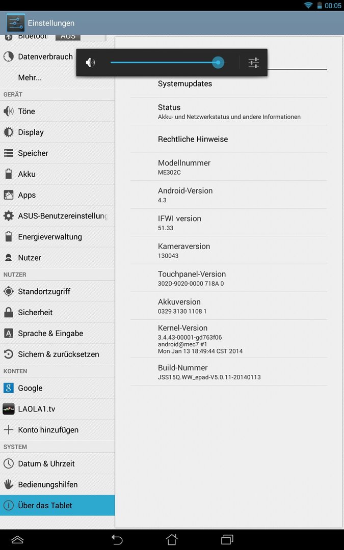

hier die versionsnummer
Das ist merkwürdig. Auf 5.0.11 müsste es auch schon gewesen sein (ich hab E es schon seit 4.2.2 irgendwann, also eine ASUS 4.6.x oder 4.7.x hatte es auch schon)
Warum ist es bei dir fehlt, weiss ich jedoch nicht.
aber das updatesymbol ist weg. besten dank dafür!:thumbsup:

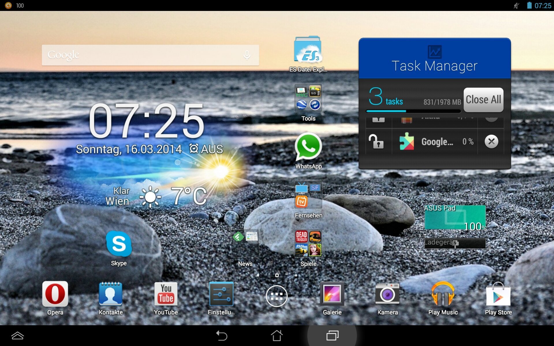

Seit dem letzten Update habe ich das Problem, dass Widgets nach dem Aktivieren des Displays manchmal merkwürdig verkleinert dargestellt werden. Gestern war es das Wetter-Widget, heute das Akku-Widget.
Zur Verdeutlichlung mal zwei Screenshots - dererste wie es ist, der zweite wie es sein sollte.
Nachdem man die Widgets neu zum Desktop hinzugefügt hat, sid sie dann erstmal wieder normal. Vermutlich einfach nur ein einmaliges Problem durchs Updaten.

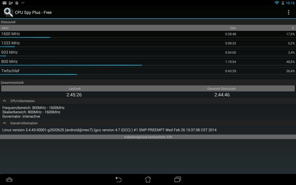

Wie schaut es denn mit dem Akkuverlauf bei euch seit dem Update aus?
Meins hat wohl Probleme mit dem Deepsleep, Verursacher DMClient, eine Systemapp :-/
Kein Problem, seit 3h 5.0.16 + dein root.
Gesendet von meinem ME302C mit Tapatalk 2
Joar, bei so einer Anzeige hätte ich auch das gewöhnte Bild, ist es aber leider nicht :-/
Bei über 9 Std., nur 1,5 Std Tiefschlaf, obwohl es überwiegend rumlag. BetterBatteryStats zeigt mit DMSerive(nicht DMClient ;)) mit über 7Std. bei den partiellen Wakelocks an. Gefällt mir mal gar nicht. Genauso wie es letztens fast 50% über Nacht leergesaugt hat um mich mit dem Intel Logo zu begrüßen.
Vor dem Update kam ich mit einer Akkuladung auch schon mal locker auf 7 Tage Laufzeit mit über 3 Stunden Screen on. So wird das nichts.
Muss ich mal weitere beobachten. Wenn es sich nicht besser wird wohl nichts anderes als neuaufsetzen übrig bleiben. DM Service und CMClient möchte ich nicht anrühren, da es dann passieren kann, dass keine Updates mehr kommen.
Edit: habe mal in Systemaktualisierung reingeschaut. Normalerweise prüft er täglich automatisch. Bei mir ist es wohl am 12. stehen geblieben. Den Button drücken hat am Stillstand auch nichts geändert. Würde also nicht geprüft. Denke mal, DMClient hat am Akku genuckelt, weil es dauernd prüfen wollte und nicht weiterkam. Habe jetzt doch mal die Daten von DMClient gelöscht, auf Updates prüfen geht jetzt wieder. Hoffe also nun ist DMClient beruhigt und startet seinen Service nicht mehr ständig.
