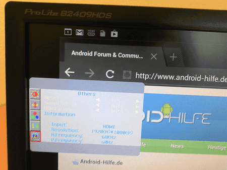

Ich beschäftige mich gerade mit dem Problem beim FHD 10.
Getestet an drei verschiedenen Monitoren;
- Dell U2412M (1920x1200 max, DVI)
- LG Flatron Prolite 2442PA (1920x1080 max, HDMI)
- Iiyama ProLite B2409HDS (1920x1080 max, HDMI)

- Angefangen beim Homescreen; er wird auf allen drei Monitoren (Dell mit HDMI auf DVI Adapter) in einer niedrigen Auflösung angezeigt. Bei den Full HD Monitoren mit schwarzen Balken rechts und links, schaut wie 1680x1050 oder niedriger aus, der Monitor meldet aber eine Full HD Auflösung. Bei dem Dell in Vollbild, jedoch nicht nativ, und der Monitor meldet tatsächlich nur 1680x1050.
